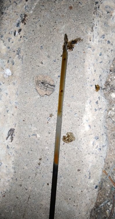

תודה רבה חברים! עזרתם לי מאוד! קניתי בטמבורייה צינורית ולקחתי את המשאבה של הסבון ידיים ושאבתי. בהתחלה האמת זה לא שאב, אז עזרתי לזה קצת עם הפה, אבל ברגע שהגיע לחצי, המשאבה של הסבון עשתה את העבודה. מצרף תמונות - ד"א - לפי מה שקראתי, חוק כלים שלובים לא עובד על שמן בגלל שאין לנו מתח פנים. אז נאלצתי לשאוב לאט לאט ולא שיזרום חופשי. ודור - האמת שאני מאזור כפר אדומים אז באמת היה יכול לעזור אבל בכ"מ מאוד מעריך את זה! תודה רבה! ויש לי שאלה לגבי כל התהליך - יש סיכון כלשהו בהוצאת השמן בצורה הזו? שאולי יכנס לכלוך או טיפות קטנות של מים? (שואל בעקבות בעיה קטנה שפתחתי עליה הודעה... - http://bit.do/eRLRF)
היי חברים! הקדמה קצרה - קיה פורטה, 2011 חמישי הייתי בטיפול שוטף במוסך. המוסכניק שם לי בערך חצי ליטר יותר מדי. גיליתי את זה רק בערך 70 ק"מ אחרי (כמה נסיעות). אתמול קניתי צינורית ומשאבה של סבון והוצאתי עד שזה הגיע לפס העליון. אתמול גם החלפתי (לבד) סליל הצתה 1 שאני יודע שהיה תקול (האוטו רעד בעצירות ומוסכניק אמר שצריך לקנות סליל חדש). עכשיו הבעיה - כשנוסעים ברכב, ברגע שעומדים במקום קצת זמן, מרגישים לפעמים (לא קבוע, לפעמים פעם ב3 דק' ולפעמים גם יכול לעבור 10 דק' בלי), כאילו המנוע "מחסיר פעימה". זה קורה למאית שנייה אבל מרגישים את זה. ממש כאילו הוא נכבה וישר נדלק. זה בא לידי ביטוי ברעד קטנטן שצריך לשים לב כדי להרגיש, אבל זה לא משהו שאפשר להתעלם לגמרי. בדקתי את הסל"ד וזה יורד ממש טיפה באותו זמן. מצרף סרטון - https://youtu.be/486_2c3u0Gc רואים את הסל"ד יורד ממש ממש קצת לקראת אמצע הסרטון. זה מורגש ברכב, אבל זה לא הרעידות כמו של הסליל. מה אומרים? תודה רבה
כן...נראה שמילאו די הרבה... ד"א בדקתי ואין לי צינורית בבית אני גם גר ביישוב מרוחק בלי חנויות זמינות ניסיתי לייבש את המדיד מלא פעמים כדי "לרוקן" אבל נראה לי שזה יכול לקחת גם שעה... יש איזשהם רעיונות אחרים..? משהו יותר ביתי? או שפשוט לנסוע עם זה 20 ק"מ בערך עד למקום שאפשר לסדר את זה...?
שוב - ממש ממש תודה על העזרה ועל הקדשת הזמן. ומצחיק... השתדלתי לצלם באור יום כדי שאוכל לראות משהו אבל דווקא עכשיו כשצילמתי בחושך רואים די בבירור... אני אנסה לרוקן קצת עם קש כלשהו... מקווה שיסתדר
כן אני יודע לגבי השנתות העניין הוא שזה די בהיר לכן לא ברור איפה זה נגמר... זה סרטון שעשיתי אולי יהיה יותר ברור https://youtu.be/6lfsoC0oaOg אם לא תגיד, ואנסה לצלם יותר ברור... לגבי האריזה - אני כבר לא שם... אני מנסה לדעת אם יש דרך לדעת (בשילוב עם המחיר הזול אולי?) אם הוא עבד עליי עם השמן.. [למרות שלפי מה שאני יודע עלות החומרים היא כ"כ נמוכה שזה סיכוי נמוך...] ויש דרך ביתית (עם כלים ביתיים..) להוציא את העודף? ונסענו מחמישי פעמיים - האם צריך לבדוק שלא קרה לרכב משהו? סליחה על ההצפה...די מודאג ותודה רבה על העזרה!
היי חברים! קיה פורטה 2011 1.6 אז ככה, בחמישי האחרון רציתי לעשות טיפול לרכב, אז הלכתי למוסך (יהודי) והוא עשה לי טיפול (שמן, פילטר שמן ופילטר אוויר) שאלתי איזה שמן הוא שם והוא אמר לי 5w30 סינתטי מלא בנוגע למחיר - הוא אמר לי להביא לו 300 "מזומן..." היום בדקתי את המדיד ודבר ראשון זה היה די בהיר ולא ברור איפה זה נגמר 1. איך אפשר לדעת האם השמן באמת סינתטי מלא? האם הצבע הבהיר אמור להחשיד? (האם המחיר הזול הזה הגיוני..?) 2. האם זה מעל הקו? אני לא מצליח להבין איפה זה נגמר... (הבדיקה הייתה אחרי ניקוי של המדיד והחזרה ושוב הוצאה, והבדיקה הייתה אחרי נסיעה של חצי שעה ואז המתנה של חצי שעה בערך) מצרף תמונה תודה רבה!
