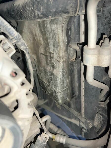

  2. תודה רבה על ההתייחסות! מיכל העודפים זה המיכל שצילמתי בתמונה הראשונה? אם לא - איפה אוכל למצוא אותו? בנוסף - האם השיטה השנייה אומרת משהו או לא? (הכנסת אצבע עד הסוף)

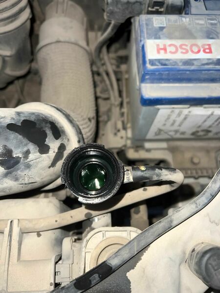

  3. היי 1. מיכל המים שלי ממש מלוכלך מבחוץ באופן כזה שלא מאפשר לראות מבחוץ את גובה המים ניסיתי לבדוק דרך הפתח השני וראיתי נוזל למטה (הגעתי אליו רק שדחפתי את האצבע עד הסוף) יש עוד דרך לבדוק? האם הדרך השנייה טובה? אם כן - אם הנוזל נמצא למטה - כמה נוזל זה אומר שיש? 2. פעם אחרונה המוסכניק שם לי איזה נוזל קירור (כששאלתי אותו איזה הוא אמר לי ירוק - אין לי מושג מה זה אומר...) ואני לא סגור איזה אני רוצה למלא עכשיו עד הטיפול (הטיפול אמור להיות עוד חודש בערך) איזה נוזל אפשר לשים? קיה פורטה 2011 תודה רבה!

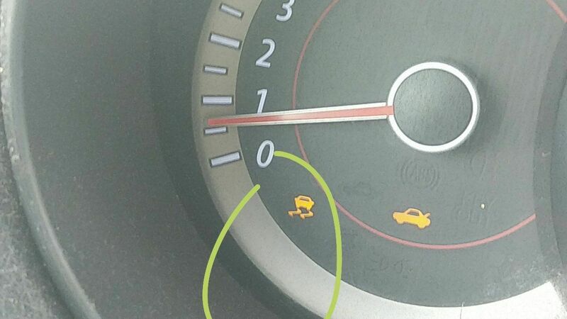

  6. אהלן חברים כמה נתונים לפני קיה פורטה 2011 170K שבוע שעבר נכנסו בנו מאחורה ועדיין זה לא תוקן ועכשיו למקרה -- באמצע נהיגה רגילה לחלוטין פתאום הרגשתי משיכה בהגה עברתי לנתיב הימני תוך כדי נסיעה איטית וניסיתי להבין מה קורה בלוח המחוונים ראיתי את הנורה הזו - (כמו פה אם התמונה לא נפתחת) עצרנו בצד כדי לבדוק מה קורה, כיבינו את הרכב, הדלקנו וזה נעלם המשכנו לנסוע ואחרי 5 דק' זה נדלק שוב. נסענו לאט כי לא ידענו מה קורה והנסיעה יחסית עברה רגיל אבל היו כמה מקרים מוזרים עם הגז. אחרי רמזור אדום לחצתי על הגז עד הסוף וזה בקושי זז. עזבתי את הגז ולחצתי שוב ואז זה נסע. קרה סה"כ פעמיים בנסיעה של 20 דק'. לחצתי על הכפתור שמבטל את הנורה הזאת (אותה נורה עם off מתחת) ואז פשוט הופיעו שתי הנורות ביחד אז הנחתי שזה לא עוזר אז ביטלתי את הoff. יודעים מה זה יכול להיות? האם זה קשור לתאונה? מלבד זה הרכב עובד חלק. האורות ברקס תקינים (קראתי איפשהו לבדוק אם הם דולקים קבוע) תודה ושבת שלום!

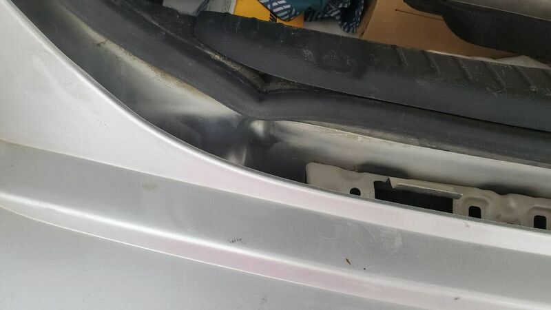

  10. היי חברים אז אחרי 4 שנים ששמרנו על הרכב מכל מכה הכי קטנה, ובפעם הראשונה - מישהו נכנס בנו מאחורה... הוא היה נחמד והודה באשמה, צילמנו את רישיון הרכב שלו ואת המכות כולל ווידאו. 1. מה עושים הלאה...? האם להפעיל את הביטוח? או לתבוע את צד ג שלו? שמאי פרטי? מהביטוח? מה לגבי מוסכים? אפשר להגיד שאנחנו רוצים לטפל רק במוסך של החברה? (קיה-יונדאי) 2. מסתבר שביטוח הרכב שלנו זו אותה חברה - האם זה יתרון? חיסרון? משפיע בצורה כלשהי? פשוט מפחדים שבגלל שהם כביכול תובעים את עצמם הם יחפפו בתביעה... 3. בין המכות יש את המכה הזו (זה האזור של הבגאז) - האם זה נחשב פגיעת שאסי? במידה וכן - אמנם מאמינים שהמכה תהיה זניחה אבל מההיכרות שלנו זה אומר קושי מאוד גדול למכור את הרכב.. האם הביטוח יפצה אותנו על זה? או רק ירידת ערך לפי שמאי בלי לקחת בחשבון את הקושי? כל טיפ יתקבל בברכה... תודה!
