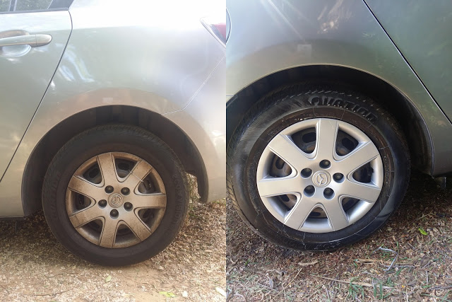

השתמשתי במסיר שומנים ובONR כדי לקרצף החוצה את הלכלוך שפשוט לא ירד גם עם גרניק ואחרי קצת צבע... משם שחזור פלסטיקה עם הTIM GEL של כימיקל גייס הבדל בין שמאל וימין משם פלסטלינה של כימיקל גייס , פוליש ULTIMATE של מג' ולסיום ווקס של כימיקל גייס -

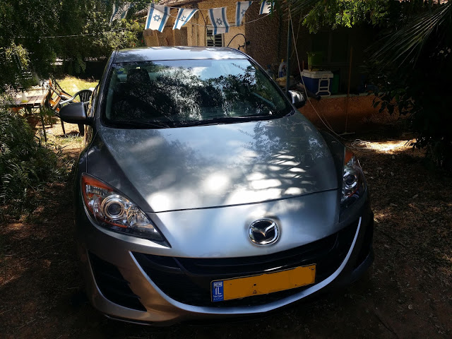

שלום שלום לכולם! אז לאחר אותו פרויקט שעשיתי עבור חבר על פולו 97' שעד היום אני מרוצה ממנו ומתגאה בו תזכורת: הגיע המכונית של אחותי שהציקה לי בעין... מאזדה 3 שנת 2011 שהייתה כליסינג בעבר והגיע הזמן להפוך לרכב שמור ומטופל באהבה. הדבר הראשון שהציק לי היה הפנס הקדמי שדהה: השתמשתי בDA של מג' עם האולטרה קט 105 ופד אדום , תוצאה: לאחר מכן הצצתי לתוך הרכב וראיתי את הלוח שעונים שהפך להיות עכור ביצעתי פוליש ידני , התוצאה (לא יצאתי הכי מרוצה, לא משנה כמה פעמים המשכתי לעשות פוליש זה לא הוריד את הכל...אז הזמנתי פוליש מיוחד לפלסטיק נראה אם זה יעזור): משם לטסות שהיו במצב מחריד:

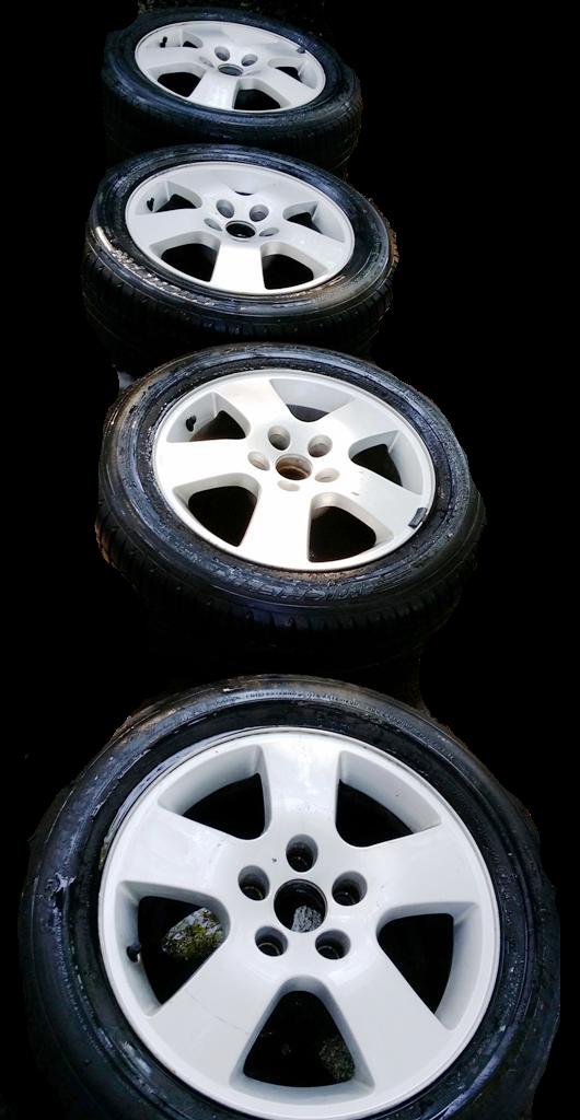

למכירה- 4 ג'אנטים מקוריים במצב טוב ירדו מאאודי A6 , מורכב צמיגים במידה 215/55/16. מחיר - 800. טלפון - 0524696280
