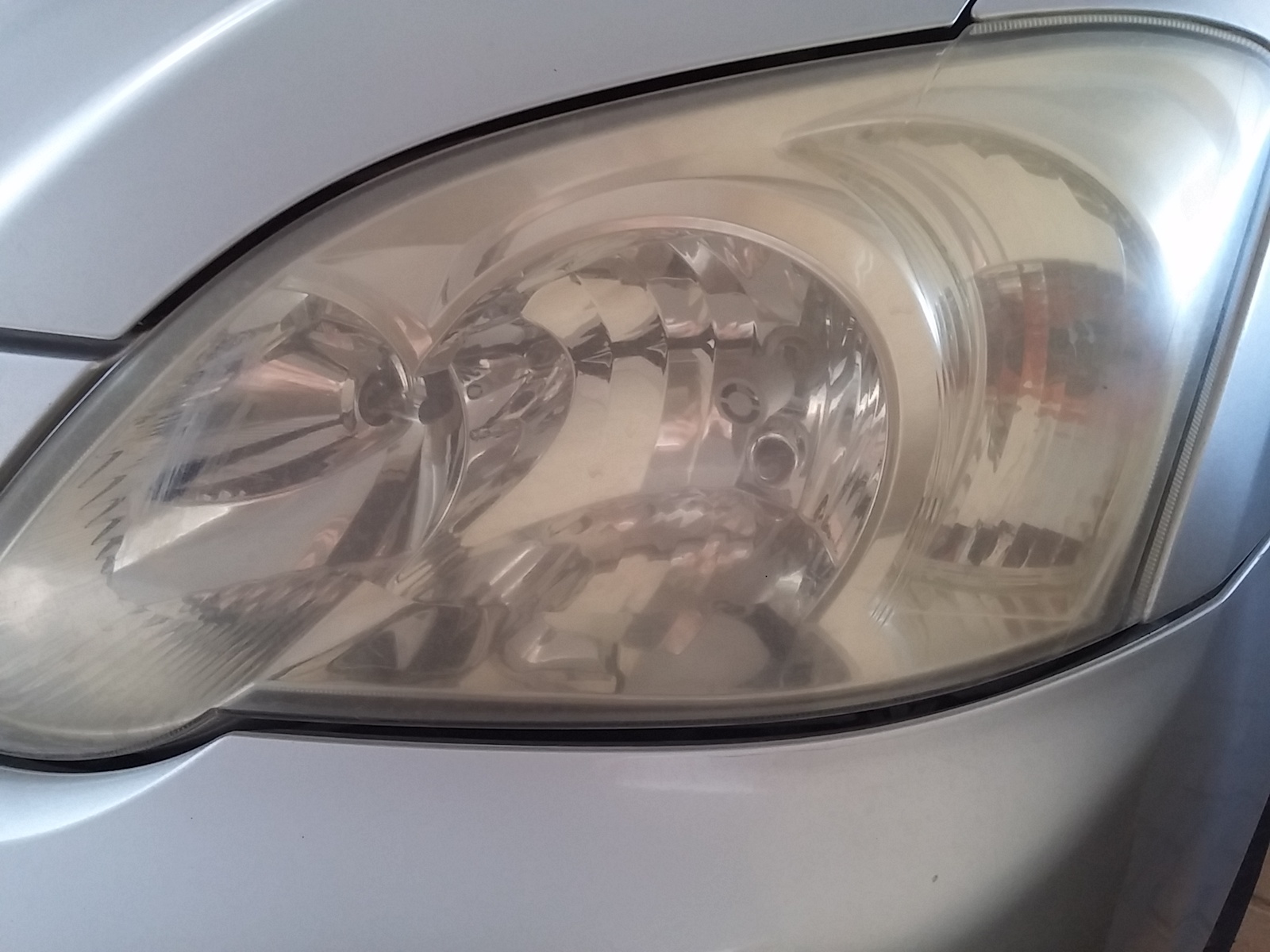

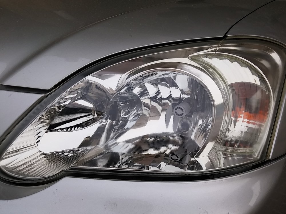

  12. אז ככה, היום שייפתי את הפנסים ויצאה לא תוצאה מצויינת, לשביעות רצוני: לפני: כל התהליך הלך ככה: *שיוף עם נייר 1200 (הפנסים לא היו במצב חמור, שוייפו לפני שנתיים וחצי בערך) *שיוף עם ניייר 2000 *ניקוי עם פד אלכוהול *ריסוס לכה של ראסט אולהום עכשיו שמתי לב שעם הלכה זה יצאה סבבה אבל מרקם תפוזי, הבנתי שזה בגלל העובדה שזה בא בתרסיס לפי מה שאמרו פה בפורום לכן אי אפשר להימנע מזה (או שקשה מאוד ליד לא מספיק מקצועית). אחרי התייבשות של כמה ימים עוד שיוף עדין עם נייר 3000 כדי להגיע למרקם חלק יותר, ולסיום פוליש ידני. התוצאה: אגב עשיתי לחבר על האוטו שלו בשיטה קצת שונה: שיוף עם נייר 600 (פנסים במצב קשה) שיוף עם ניייר 1200 שיוף עם נייר 2000 פוליש ידני ווקס ככה זה היה לפני: וככה זה אחרי (למרות שמהתמונות אולי יש תחושה שההבדל לא גדול, במציאות יש הבדל גדול): מסקנה שלי: השיטה השנייה אולי יותר עדיפה, כי לא צריך להתעסק עם כל עניין הלכה (סיכוי הרכב, ריסוס מדוייק, מרקם תפוזי...)
