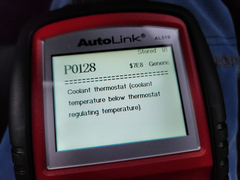

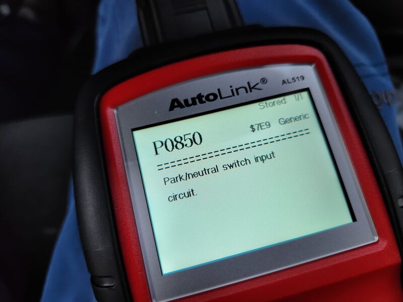

שלום, אני נמצא בקנדה והרכב הוא chrysler pacifica LS עם מנוע 3.6 הסטנדרטי (כן, הדלק כאן חצי מחיר) לפני כשבועיים נדלקה נורת check engine צהובה למשך 3 ימים ונכבתה כשהיא נדלקה הזמנתי מחשב רכב והנה הוא הגיע וקיבלתי את התקלות הבאות: במנוע תקלה P0128 שהיא תקלה שהרכב לא הגיע לטמפרטורת עבודה הרבה זמן, וזה הגיוני כי קר ואני נוסע נסיעות קצרות מאוד כרגע בגיר תקלה P0850 שהיא תקלת חיישן שלא קיבל מידע נכון או משהו כזה- מבחינתי זאת תקלה מאוד מוזרה כי הרכב נוסע טוב וללא בעיות מיוחדות מי יכול לתת יותר מידע איך כדאי לפתור את הנושאים האלה? או אולי בגלל שהכל בסדר אין מה לסדר? תודה מראש
