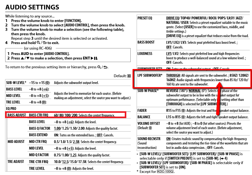

אני לא מבין מה אתה מנסה להוכיח פה, בסך הכל שאלתי משהו לגבי הירידה של המערכת ל40 הרץ. את כל ה CTR FREQ וQ FACTOR אסביר על רגל אחת- אתה בוחר איזה תדר להדגיש או להדגיש פחות. בדגמים אחרים של קנווד זה יורד עד 40 הרץ, בדגם שיש לי זה יורד עד 60 בלבד. השאלה אם זה מעביר תדרים נמוכים מ60, כן או לא?
תום לא צודק- אצלי זה מוגדר בתור יציאה של רמקול אחורי, ומתפצל מהמגבר לסאב ולקומפוננט. התדר שממנו מתחילה המערכת לנגן הוא רק מ60 הרץ ואין אפשרות לרדת נמוך יותר. מצורפת תמונה- בצד שמאל רואים שהכי נמוך זה 60 הרץ.
ידידי עבדתי בתחום הסאונד ואני מבין מצוין את ההבדל בין קרוס לאקווליזר. כמו שרשמת מס' הודעות מעל, תבדוק בעמוד 9 במדריך ותראה שהחיתוך הכי נמוך בקנווד KDC161 הוא 60 הרץ(התדר ממנו המערכת מתחילה לנגן). זאת אומרת סאב לא יעבוד על 40 הרץ, וזה לא נקרא full range. נ.ב בעמוד 9 בלינק של המערכת רשום במפורש EQ PRO ומתחתיו יש את חיתוכי הקרוס. ואל תמשוך אותי בלשון ותחזור לנושא האקווליזר, כי הסברתי לך שזה לא האקווליזר, זה רק השם של קנווד לקרוס.
אני לא טועה ידידי בקנווד הנ"ל הקרוס נקרא אקווליזר פרו- אבל זה לא העיקר התדר הכי נמוך בקרוס ממנו המערכת יכולה להתחיל לנגן הוא 60 הרץ, לא ניתן לרדת נמוך מזה.
המערכת תמיד עובדת עם אקווליזר ואי אפשר לבטל אותו בכיוון האקווליזר החיתוך הכי נמוך הוא 60 הרץ אתה מוזמן לבדוק במדריך של ההד יוניט
ההד יוניט הזה של קנווד לא יודע לרדת מתחת ל60 הרץ- זאת אומרת הסאב זה לא באמת סאב בגלל זה כל הדילמה, מה שכן ניתן זה להגדיר את ההד יוניט בתור יציאת סאב ( רק רמקולים אחוריי) תודה טום
