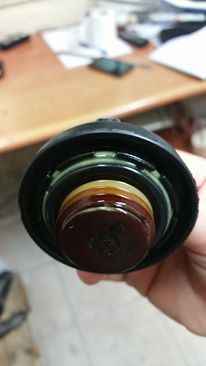

האם זה ראש מנוע?,יונדאי גטס(תמונה מצורפת)
yacovmateo פרסם הודעה בנושא של yacovmateo בתוך טכני, אחזקה וטיפולים
עדכון. ביום חמישי(18.2)הייתי במוסך והחלפתי את הרדיאטור,כמובן שמולא נוזל קירור של פרסטון. היום,יום שישי בערב,רציתי לבדוק מה המצב ברדיאטור,קודם כל אני לא מצליח לפתוח את הפקק משום מה. דבר שני,אין נוזל במיכל עיבוי!,האוטו זורק מים בדרך כזאת או אחרת,ויש קצת טחינה על הפקק של השמן,לצורך העניין הנה תמונה. נסעתי בערך כ-50 ק''מ מאז החלפת הרדיאטור,יש קצת נוזל לבן מסביב לפקק,ממש קצת. מדיד השמן תקין,על האמצע,רציתי לעשות החלפה של פילטר שמן+שמן מנוע אבל לא היה לו זמן,יום ראשון אעשה את זה. חשוב לציין,האוטו לא מתחמם,אין רעשים\תקתוקים,מי מהאגזוז,המוסכניק שהחלפתי בו את הרדיאטור אמר לי בוודאות שזה ראש מנוע,אטם פרוץ. בגלל זה התחילה גם הנזילה מהרדיאטור כתוצאה של לחץ,במילים כאלה או אחרות. -
או שזה מעיד על מצב המכונאות במוסכים שמספיק לפתוח פקק ולראות קצת נוזל לבן בשביל לקבוע שזה ראש מנוע. רשמתי,500 כולל עבודה,עם נוזל קירור עליי מקורי של פרסטון. הבעיה היא שהחוש הטכני שלי דיי גרוע,למרות שזה נראה דיי פשוט לעשות את זה מצפייה של כמה סרטונים ביוטיוב.
