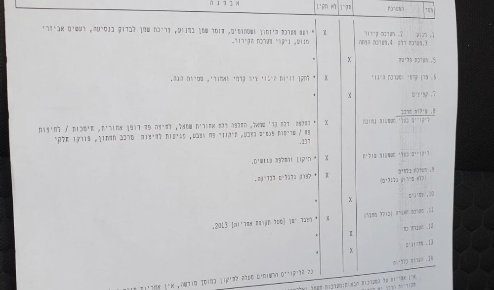

אלפא רומיאו גולייטה 2013 50,000 קילומטר, יש ספר טיפולים נראית שמורה איך הבדיקה? אני רואה שהוחלפו 2 דלתות, זה אומר להתרחק מהאוטו? יש לזה משמעות של שלדה? מסחרית? שום משמעות בכלל אודה לכול תשובה
