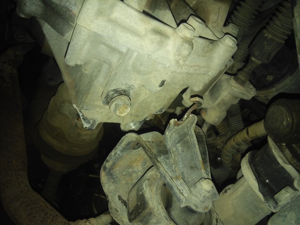

  14. מה הכוונה לתקן את הבית של הגיר? אפשר לרתך את התושבת ישירות לגיר בנוסף ל2 הברגים?
  15. 1. זה בעיה ליסוע ככה? בזהירות? 2. החור של הבורג הימני תחתון נשבר....איך אפשר לחבר שוב? אפשר לוותר עליו ולהישאר רק עם 2 ברגים? האוטו משמש לתוך היישוב ואין לו טסט ככה שאכפת לי רק מבטיחות ולא מטסט וכו׳ תודה רבה!
  16. אז הצירייה הוחלפה אבל עדיין יש רעש של דפיקה כשנותנים\עוזבים גז חזק...חשבתי בכיוון הבולם השמאלי שאיתו התעסקתי אבל הוא היה נראה בסדר גמור... הרמתי את האוטו עכשיו וראיתי שהגיר מנותק מהתושבת שלו (זה אמור להיות זה לפי מה שאני מבין...) מצ"ב תמונה. איך אפשר להתקדם מפה?

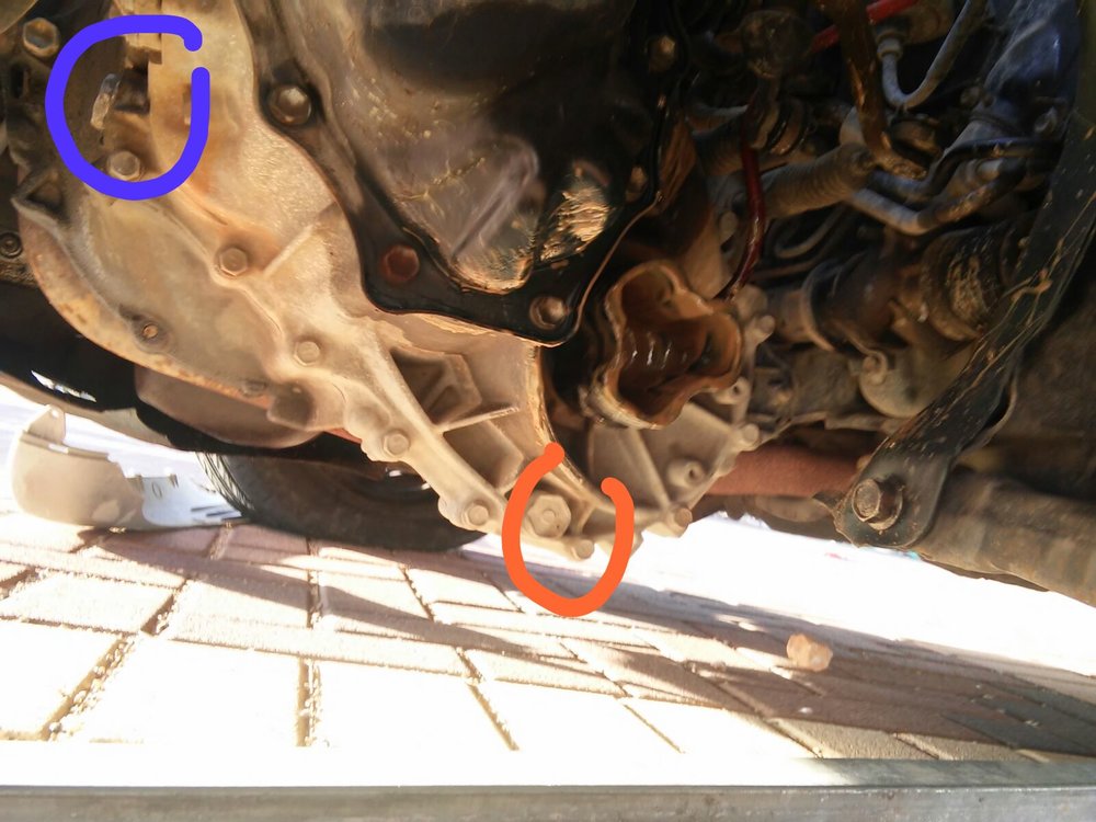

  20. אז נקנתה צירייה משופצת (350 שקל) שהגיעה היום, רק כדי להיות בטוח, את השמן גיר מרוקנים דרך הבורג המוקך באדום וממלאים מהבורג הכחול? תודה רבה
