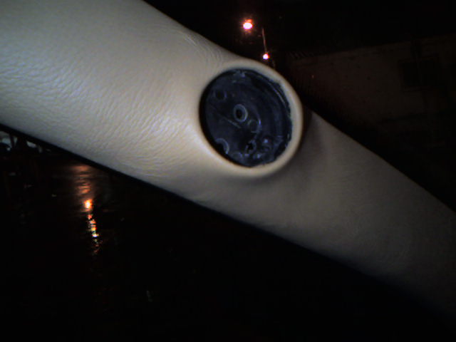

בניה לטוויטר MT 22 בקורה של סיטרואן קסנטיה.
RomanX פרסם הודעה בנושא של RomanX בתוך פורום אודיו ומולטימדיה לרכב
הנה מה שיצא, לדעתי לא משהיו כי יצאו שם קיפולים לא רצויים. והטוויטר לא ניכנס עד הסוף יכול ליהות אני יעשה את זה מחדש. עוד קצת תמונות -

לא אני מיתכוון לקיפולים, לא לגימור ליד הטוויטר! כשריפדתי אם סקאי אז אפשרי היה לתקן קיפולים קתנים באזרת חום של פן.. אבל סקאי זה גומי ועור זה עור. -

סלבה, ניסתה פעם לרפד משהו אם עור? פן יעזור לי במיקרא של קיפולים? איזה רעיונות יש? תודה.. -

הבעיה שאם אני יעשה את החור ו יתחיל לימתוך את העור אז החור יכול לא להתאים אחר כך ויראו שזה לא צמוד! ואם לעשות את החור קטן אז הטוויטר לא יכנס. -

תפירה זה פיתרון מאולה אבל קשה מאוד כי אין לי מכונת תפירה ו גם אם זה יצא קצת עקום אני אזרוק את הקורה לפח... -

בנתיים הכל טוב ויפה... אבל יש לי עוד שאלה אולי יש ל מישהו רעיון ראלי איך לעשות גימור ליד העיגול של הטוויטר שזה ירא יפה? כי אין לי מקום להכניס את העור לתוך הבית של הטוויטר. תסתכלו בתמונות. כן אני יחבר אותם במקביל אם הוופרים של פוקל ו לא רק טוויטרים גם מידים של מורל. -

ביגלל זה אלכתי ליקנות עוד חתיכה גדולה של עור. כדי לרפד את כל הקורות. פן יכול לעזור אם סקאי אבל אם עור אני לא חושב.. איפה אני יכול להסיג ספוג דק בעוב של 2, 3 מ"מ? דרך אגב קניתי בונדו לא זול, 120 שקל לפחית של 2 ק"ג מכווה שזה לא יתפוצץ. אני ניסיתי את הדבק ספרי הזה הוא ביכלל לא מחזיק בשמש. דבק מגע חזק יותר בהרבה. בקשר ל בד הבעיה היא שזה עור ו לא סקאי ולא בד. שיוף רשאוני... -

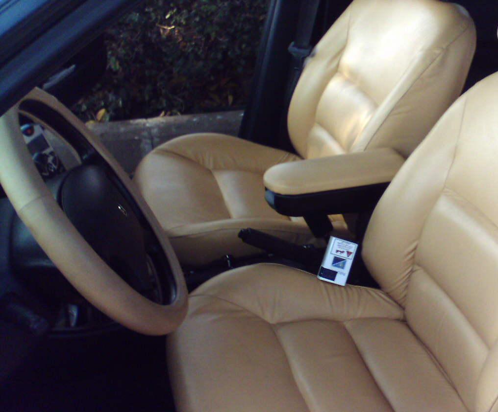

הריפוד של המושבים שלי הוא מאותו עור. גם הדלתות שלי. הבעיה שלי עכשיו זה הריפוד כי אם זה היה סקאי אז אפשר להישמתש ב פאן. אבל עור, אני לא יודע איך העור ישב שם. -

במריחה הרשאונה לא יצא משהו אז וגם סמתי מאט מאוד מקשה של שפכטל אז החללתתי לשים עוד שיכבה. עכשיו. הנה עוד קצת תמונות. ותמונה של חתיכת עור. -

תודה רבה. אגב הריפוד הוא לא בד אלה כנרא שאני ישים עור ב צבע של המושבים שלי ודלתות עור צבע צהוב. רואים אותו בסימלון שלי. נירא מה יהיה. -

אני מיתכוון לרפד את זה ו לא ליצבוע. בכל זאת יהיו בעיות? -
שלום חברי... עכשיו ברגע זה אני מנסה לבנות בית לטוויטר בתוך הקורה של האותו שלי. רכב סיטרואן קסנטיה, הטוויטר הוא MOREL MT22 מה שעשיתי עד עכשיו: קודם כל לקחתי את הקורא ו חתחתי חור. אחר כך לקחתי את הבית המקורי של הטוויטר, הבית אם כיוון. אדבקתי את הבית לקורה בעזרת סיליקון. אחרי זה לקחתי שכטל רכב ו מרחתי בצורה שווה על בית טוויטר וקורה. בנתיים זה הכל. הנה קצת תמונות!
נירא יפה מאוד.. אבל אני חושב שצריך להוסיף עוד צינור באמצא שיהיה הגנה טובה יותר של הממברנה. מה אתה אומר?
