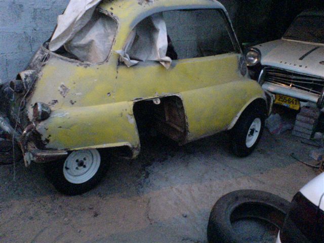

  1. אני יודע שתגידו לא עוצר באדום לאחר התיעצו עם חבר פחח הוחלט לנקות את הצבע הישן עד עד לפח ובהמלצתו יסוד בסיס על הפח קומפקט פילר תמונות וקרוב עוד תמונות ובטח בלי פגושים ופנסים ועל הדרך סמלים מראים את עצמם בארץ הקודש פעם ראשונה

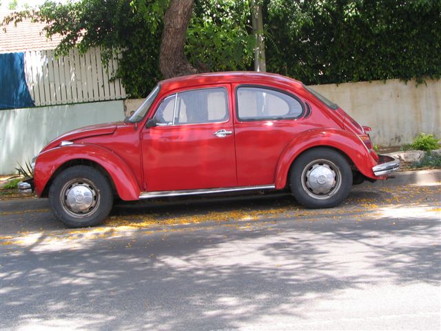

  5. למכירה חיפושית 1303 L שנת 73 דגם אמריקאי רכב שמור ויפה נמכר בגלל חוסר שימוש מנוע הלייד צבע חדש פגושים מדרגות ודש בורד חדש 15000 שח גמיש לכיוון 17000 שח 0522790303

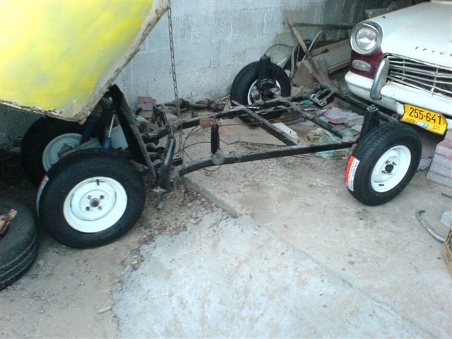

  14. בכדי להרכיב את הגנטים הוחלפו מיסבים חדשים לגלגלים הרכבת כל החלקים למקום והרכבת גנטים על הרכב

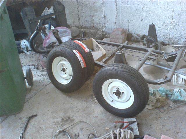

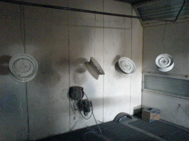

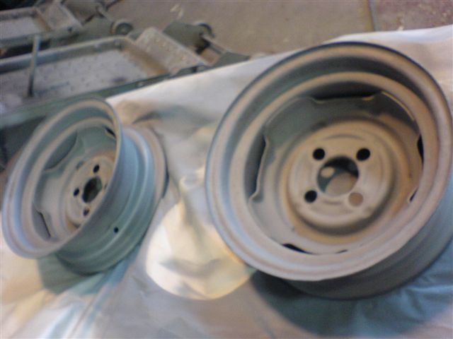

  15. יש רגעים כשאתה משפץ רכב ובמיוחד רכב נדיר שאין חלקים בארץ בכלל אתה מדמין לעצמך מתי אני יגיע לנקודה לשלב הזה? ואחר כך אתה מתחיל לחשוב על השלב הבא למזלי אני בעבודה שלי נייד וכל שעה פנויה אני מנצל לעבודה על האיזטה כל כך חיכיתי ליום הזה שהרכב יתגלגל סוף סוף והיום זה היום אחרי ניקוי חול וצבע בתנור צמיגים חדשים הנה כמה תמונות

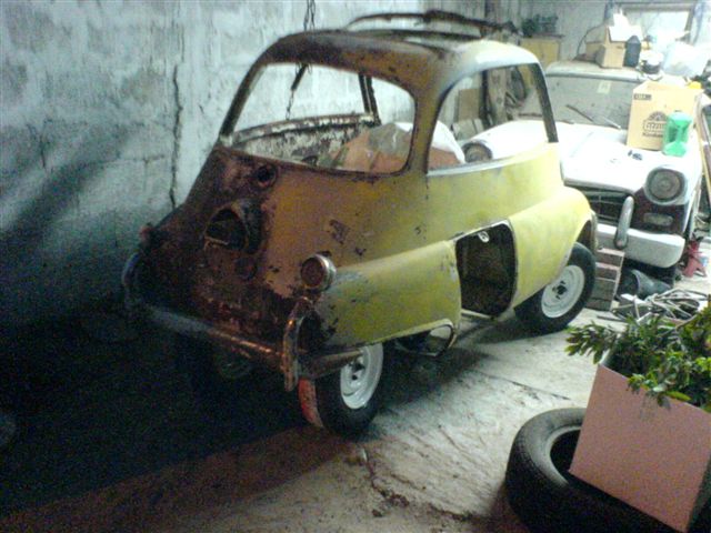

  18. את העבודה יש לבצע ביסודיות להסיר את כל החלודה לטבול את הרכב בחומצה אחר כך ניקוי חול לעשות צבע יסוד קומפוננט להרכיב חלקים חדשים ומקורים את ההחלמות יש לעשות בלי חימום יתר של הפח לעשות מילו עופרת איפה שצריך והעיקר בלי שפכטל סתאם בצחוק שיהיה בשעה טובה בהצלחה
