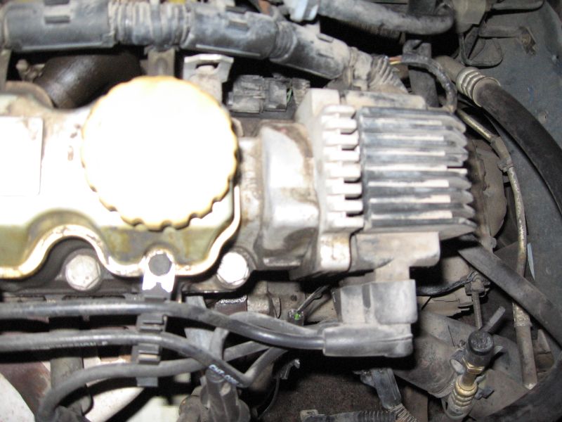

  18. הנה התמונות הדגם הוא JOY הזרקה רב נקודתית, מה שנראה כמו מפלג(השחור עם החותי הצתה ממנו) אינו בר כיוון כיוון שפירקתי אותו ובמקום ציר או משהוא ישנה פשוט פלטה עם 4 ברגים שהיא התושבת שלו..
  19. כן רק שאין מפלג... הצתה אלק'. לא מכיר כזה סוג של הצתה אני יודע איך עובד עם הול או פיקאפ, אבל זה...
  20. כיצד לעזאזל מכוונים בוא הצתה....?
