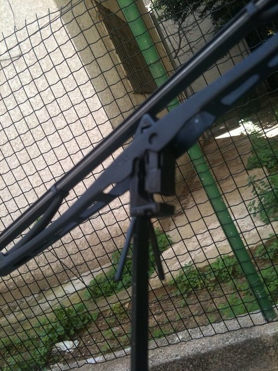

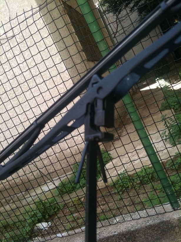

  11. קצת פאדיחות לשאול שאלה כזאת, אבל המגב הזה ניצח אותי אני מנסה להחליף את המגבים בפיאט פונטו 95. הסתבכתי עם המגב בצד של הנוסע. לא מצליח להוציא את הקיים. צרפתי תמונה כדי שתוכלו לראות על איזה סוג מחבר מדובר. מישהו יודע איך מפרקים את זה?
