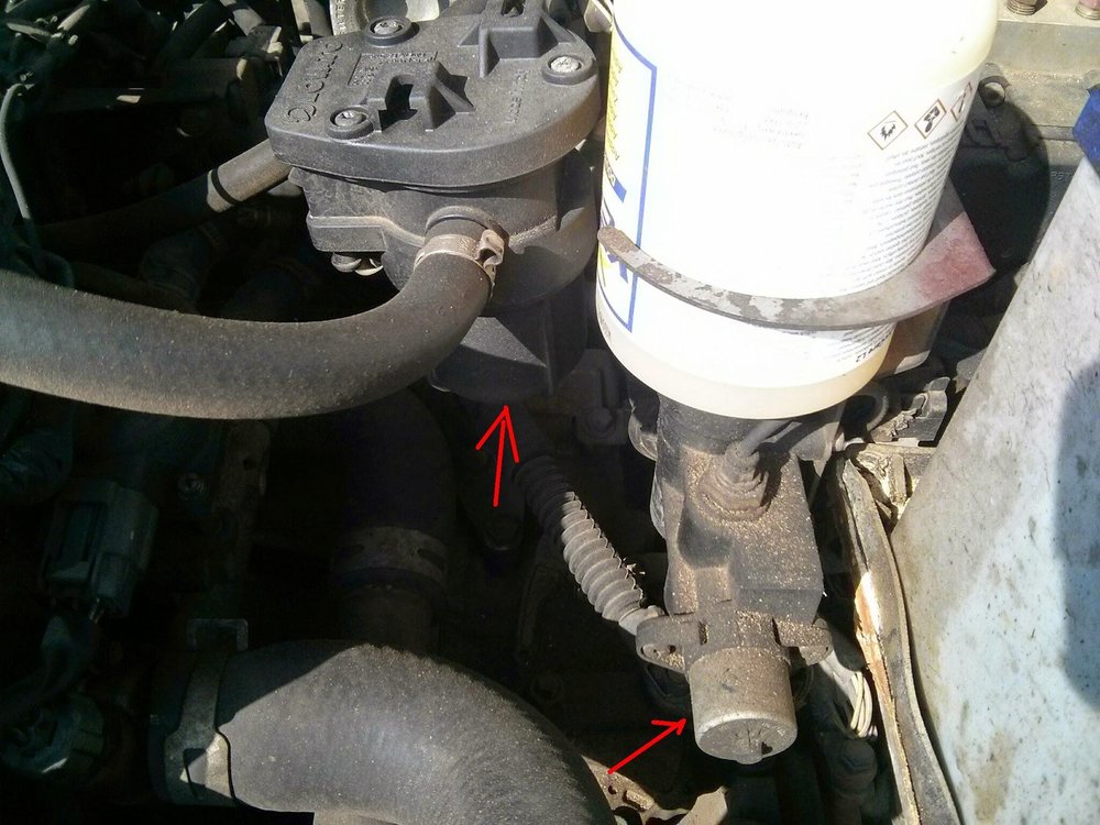

היי בוצע ניקוי הוחלפו חיישני קראנק ושפט הוחלפו קוילז - נראה שהכל מעולה עכשיו!! אחלה אוטו נוסע מעולה!! ) תודה!! -

התחברו עם מחשב ולא ראו שום תקלה (זה עדיין יכל להיות חיישני קראנק וקאמ)? (לא התחברו עם אוסילוסקופ רק מחשב רגיל). איפה אפשר לקנות כאלה במחיר הוגן? -

תודה רבה! איזה חיישן להחליף ראשון? איך הם נקראים בעברית? המוסכניק יבין קראנק וקאמשפט? זה חיישני גל זיזים וגל ארכובה במקרה? ודה -

סוזוקי איגניס 2001 נכבה לפעמים (פעם ב150 ק"מ) כאשר מתקרב לרמזור ונדלק מיד suzuki ignis year 2001, engine type M13A, 4X2, petrol, 1328cc, hatchback יש לי את הבעיה הזו כבר שנים יש סיכוי שחוזרת בקיץ נעלמת לכמה חודשים ואז חוזרת, שום מקום לא הצליח לפתור עכשיו החמירה. נראה לי גם שהסלד רגיש מידי כשאני לוחץ על הגז הוא ממש קופץ וחוזר למטה ממש מהר. האם הסלד אמור להיות לפעמים מתחת ל800? כי שהמנוע נכבה נראה לי שהסלד פשוט הגיע קרוב לאפס (לא בטוח). כשאני מניע בבוקר הוא קצת מגמגם לדקה ואז ממשיך כרגיל. פעם כשהוא נכבה והדלקתי פתאום האורות בקורת בפאנל מקדימה הבהבו זה היה מוזר אז כיביתי והדלקתי (כמו ריסט) ואז הסתדר. הייתי במוסך עשו ניקוי קטן (זה גם מה שמליצו לי במוסך נוסף) עדיין קורה. כמו כן התחברו עם מחשב זה לא הראה להם שום תקלה. כרגע לשני מוסכים אין מושג. עשיתי קצת מחקר באינטרנט ראיתי (אני לא מבין כלום ברכבים..) בכל מקרה ראיתי שזה יכל להיות camshaft sensor או crankshaft sensor האם זה יכל להיות למרות שהמחשב לא הראה שום תקלה? (http://www.suzuki-forums.com/suzuki-jimny-sierra-samurai-forum/17554-engine-shutting-down.html) ומה זה בכלל camshaft sensor וcrankshaft sensor איך הם נקראים בעברית באתר חלקים בעברית ראיתי את החלקים הבאים מי מהם זה אלו? איך הם נקראים בעברית? camshaft חיישן נקישות מנוע במקרה? וcrankshaft חיישן הצתה או הפוך? או משהו אחר? (באתר בארץ ראיתי את החיישנים האלה לא בטוח מי מהם זה זה חיישן TDC חיישן הצתה חיישן זרימת אוויר חיישן חמצן (למבדה) חיישן טמפרטורה חיישן לחץ דלק חיישן לחץ שמן חיישן מצב/זווית מצערת חיישןנקישות מנוע מנוע ספידומטר שסתום EGR() והאם זו באמת התקלה או שזו יכולה פשוט להיות הסוללה של האוטו? (לא נראה לי... כי זה קורה בפתאומיות באמצע נסיעה הסוללה לא אמורה כבר להיות טעונה...) תודה...
