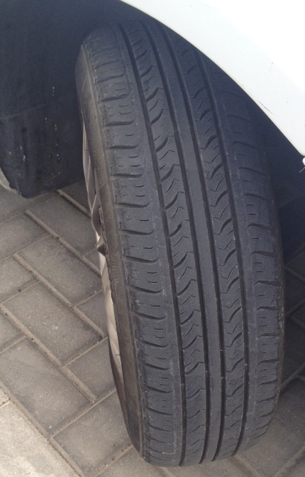

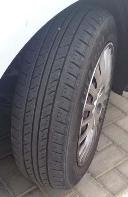

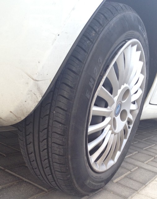

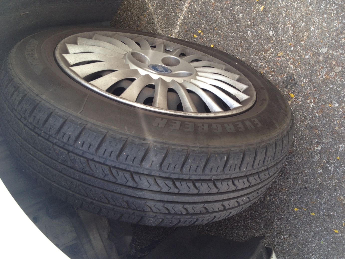

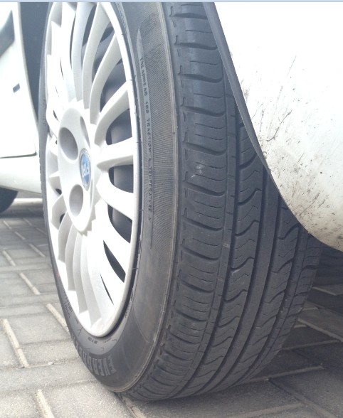

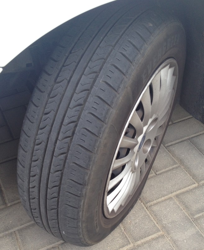

מצאתי את תאריך הייצור! בעצתכם חיפשתי את תאריך הייצור על החלק הפנימי של הצמיג, מאתגר, אבל הצלחתי למצוא: 1412. תודה לכולם. -

תודה רבה על התגובות המהירות! 1. לידע כללי, כיצד נראים סדקים? כמו סדרים שיש בטיח על הקיר? חריצים דקים לאורך (כמו נחש דק ) 2. ועוד ידע כללי, כיצד נראים צמידים שחוקים? הכוונה שהצמיד הופך להיות יותר חלק והחריצים פחות בולטים? 3. מה זו התייבשות וכיצד מאבחנים אותה? -
פיאט פונטו גרנדה 2008, צמיגי Even Green (לפני המלצת הפורומים), מידת צמיד 175/65/15, ארבעת הצמיגים נרכשו באוגוסט 2012, אינני מוצא את תאריך היצור, אבל אינני רוכש עם תאריך יצור יותר מחצי שנה לאחור, כך שסביר להניח שהצמיגים הם בני שנתיים וחצי (מהם שנתיים על הכביש). יחד עם זאת, אשמח לשמוע דעתכם בנוגע למצב הצמיגים, להלן מספר תמונות (שם הקובץ מתאר את מיקום הצמיג).
