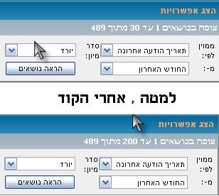

רוצים לראות 200 נושאים בעמוד במקום 30? אז כנסו!
Ameer.86 פרסם הודעה בנושא של Ameer.86 בתוך תמיכה לאתר
אתה רושם את זה פעם אחת , וכשאתה עובר דף זה נשאר 200 נושא בכל דף.. אבל כשאתה יוצא מהפורום וחוזר אז אתה חייב לרשום את זה שוב, ולא , אי אפשר לעשות את זה קבוע הרי ככה מוגדר הפורום רק 30 , ורק מי שיש לו גישה ללוח הבקרה של הפורום יוכל לשנות את זה ( במקרה הזה , המנהלים). -

שלום, בטוח שזה מעצבן אתכם לראות רק 30 נושא בכל עמוד... ולעבור לעמודים זה לעיתים איטי ומעצבן, לכן הנה הפיתרון בשבילכם. הפיתרון הוא פשוט מאוד , מוסיפים את הקוד הזה לשורת הכתובת " pp=20& " לדוגמא כתובת פורום האודיו היא: http://www.carsforum.co.il/vb/forumdisplay.php?f=15 עם הקוד היא: http://www.carsforum.co.il/vb/forumdisplay.php?f=15&pp=200 200 זה המקסימום . *. אני יודע שזה לא קשור לאודיו רכב , אבל זה בהחלט עוזר לכולנו. טריק נחמד.
