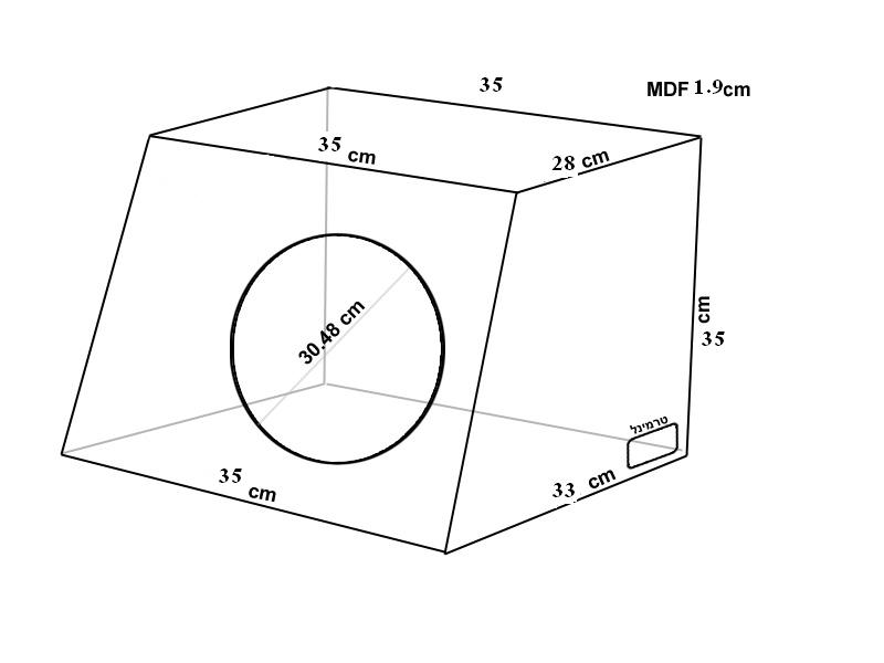

  1. גרין מאנסטר , הנה סרטוט לתיבה במידות שנתת לי , זה אכן נכון ? ובכלל.. השיפוע בין 28 ל 33 , מספיק ? התמונה מצורפת.. *. לקחת בחשבון את נפח הסאב? סביבות 4 ליטר ?
  2. תיבה פתוחה היא לעוצמה , תיבה אטומה היא יותר לאיכות ודיוק
  3. תודה רבה לך , דבר אחרון, הנה המידות של היצרן , אם נכפיל אותם ביחד(וזה נותן הנפח) יוצא יותר מ 24 כפי שמופיע בתמונה למטה...יש סיכוי שהם התחשבו בנפח הסאב ובעובי העץ? אם כן איזה עובי עץ השתמשו ? *. עוד שאלה, בשביל להגיע לטרפז ממידות היצרן , יכולתי לקצר 5 סנטים מלמעלה ולהוסיף אותם 5 למטה(לריצפה) , וכך יהיה לי טרפז , עם אותו נפח , לא ?
  4. אחי, סליחה על הבורות! אבל לפי חישוב נפח באתר אוטוסאונד יצא לי 37 ליטר , למה? הבדיקה בתמונה המצורפת
  5. מה זה GO PORTED ? התיבה הפתוחה יורדת יותר נמוך ? green monster, תודה, אך האם התיבה המרובעת שהיצרן ממליץ נותנת אותו הדבר כמו זה? (עפ"י הגרף זה יתן לך הענות נחמדה על פני ספקטרום תדרים מ100HZ-40HZ. אומנם בהגבר של 3-5DB לאורך כל הספקטרום אך הענות יפה) ??
  6. מה זה היענות.. ולמה מ 40 מיגא הרץ ? אני רוצה שהסאב ירד כמה שיותר נמוך הנה המידות המומלצת לפי היצרן, אני רוצה אותו דבר רק בטרפז.. גם יותר יפה וגם בכדי שהתיבה לא תיפול לי כל הזמן , תודה *. המידות כאן הן פנימיות? כאילו אני אמור להוסיף את העובי של העץ? ו 17 מ"מ לא מספיק ? MDF כמובן ? ה 19 לא עבה מדי? וגם כבד מדיי
