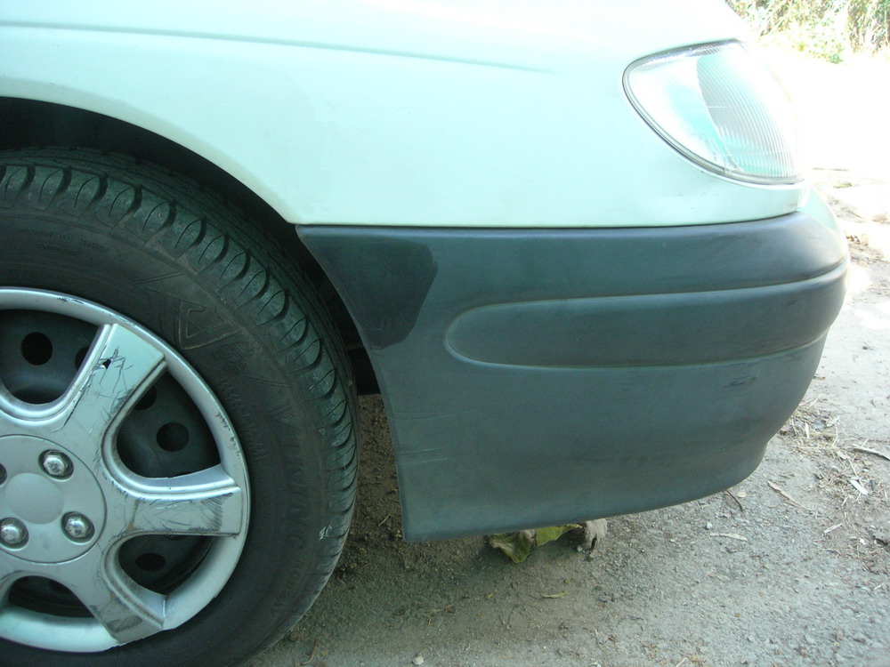

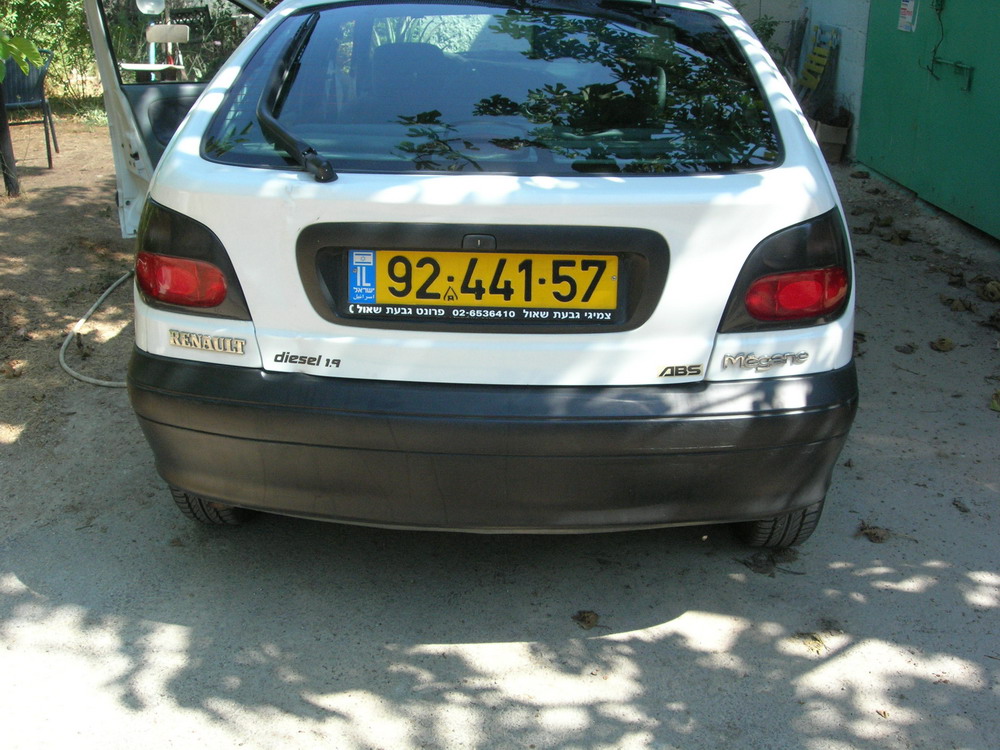

שלום חברים, בהמשך לשרשור הזה מלפני כחודשיים וחצי, כפי שהבטחתי, אני שב ומעדכן. החומר החזיק מעמד יפה מאוד, גם על הפגוש האחורי שנצבע לפני כחדשיים וחצי וגם על המראה הימנית, שנצבעה כחודשיים לפניו. צירפתי תמונה של קטע קטן שצבעתי מהפגוש הקדמי לפני קצת יותר מחודשיים. היום צבעתי את כל החלקים השחורים והאוטו נראה הרבה יותר יפה כך. ממולץ, שחר -

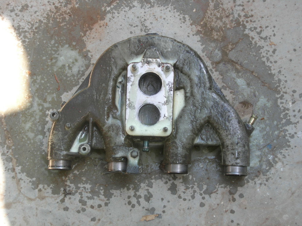

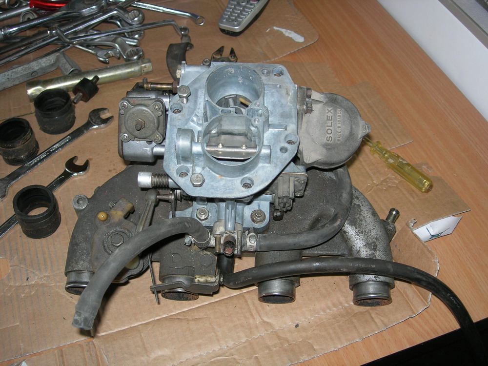

אכן, שניכם צודקים, הגומיות האלו שייכות לסעפת ולא לקרבורטור כמו שחשבתי בהתחלה. כמו כן, לא הצלחתי למצא גומיות כאלו בחנויות שמוכרות צינורות. יש להם רק צינורות קשיחים מפלסטיק. בכל מקרה, חן אמר שיחזור אלי עם תשובה. הנה כמה תמונות של הקרבורטור והסעפת, לפני ואחרי שניקיתי אותם קצת. שחר
