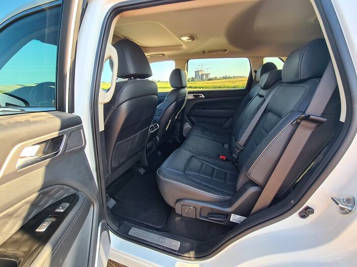

    לרקסטון שבעה מושבים, מאחור המרווח נדיב למדי כמתבקש מבסיס גלגלים של 2.865 מטר, אולם שורת המושבים השניה אינה מתכווננת על מסילה לטובת מרווח ליושבים מאחור.

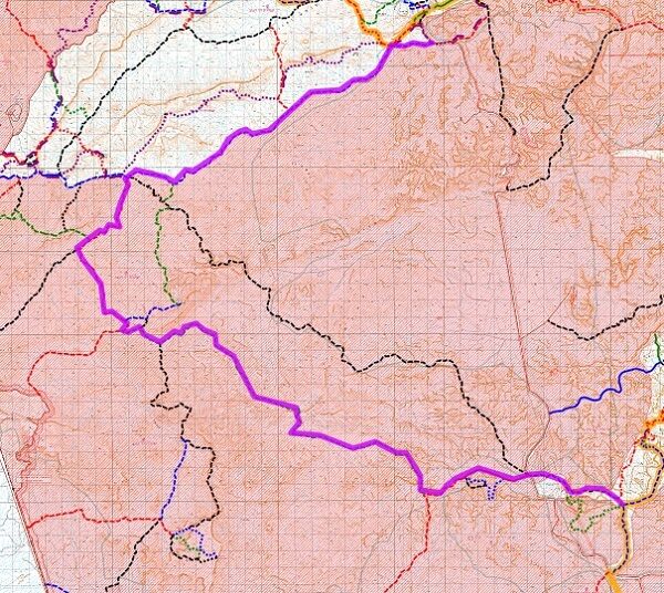

    לאנשי שטח, המסלול החל בכביש 40, בכניסה לנחל נקרות בכיוון מערב, (לכיוון מעלה ערוד), עוברים את חניון הלילה של בארות עודד, ממשיכים על השביל הכחול, עד המפגש עם השביל האדום. פונים שמאלה, לכיוון מצוקי לוץ. ממשיכים על השביל האדום, עוברים את חניון הלילה של הר עריף, ופונים שמאלה לשביל הירוק של נחל מעזר. יורדים לתוך נחל כרכום, ועולים את מעלה כרכום האתגרי. ממשיכים בשטח האש (אין להיכנס למסלול ללא תיאום!) עד למפגש עם השביל האדום. פונים שוב שמאלה, לכיוון בארות עדה, וכביש 40. חוצים בזהירות וממשיכים בשביל השחור בנחל פארן, עוברים את מצר פארן, עד חניון הלילה במפגש השבילים עם הציחור. תם היום הראשון, מסלול של כ 70 ק"מ.

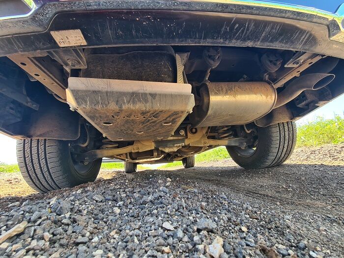

    לטובת מבחן השטח אורגנה משלחת חילוץ, החברים הקבועים עימם אני מטייל בשטח מינוס שניים. כלי הרכב המלווים הם לנדקרוזר 2008, היילקס חדש, ג'ימני חדש ודיסקברי קשיש. כולם משופרים מהמקור, מוגבהים, נועלים צמיגים ראויים, ממוגנים, ומאובזרים לצלוח כל אתגר שטח. והרקסטון (רקסי) הסטנדרטי, עם צמיגי כביש ומיגוני גחון. המסלול עצמו אינו בעייתי מספר נקודות כמו מעברי נחלים עמוקים (ללא מים), ירידה מאתגרת ועליה עוד יותר מאתגרת. בתנאים רגילים עם הלנדקרוזר הפרטי מדובר במסלול זורם. אבל אנחנו עם רקסטון סטנדרטי, שמיגוני הגחון שלו גוזלים ס"מ חשובים ממרווח הגחון. טרם הנסיעה החשש שלי היה ממבנה הדלתות, או מפגיעה ברדיאטור או מרדאר מערכות הבטיחות ההמוקמים בחזית הרכב במיקום נמוך מדי.

    מתחילים לנסוע בשביל הטוב של נחל נקרות מערב. להפתעתי הרקסטון נחבט, מגרד ומלכך אבנים שעם הרכב הפרטי אני לא טורח להתעכב עליהן. אני מסגל סגנון נהיגה שונה לחלוטין, מקפיד לא לנסוע על הקוליסים של השביל שכן אמצע השביל מעט גבוה, ואם יש במרכז השביל אבן קטנה היא כבר תדווח על כך למיגון הגחון של הרכב. הנהיגה מחיבת זהירות יתרה וריכוז גבוה מהרגיל.
    מתלי הרקסטון רכים מדי ובכל בלימה החלק הקדמי של הרכב רוכן קדימה ומקטין עוד יותר את מרווח הגחון המוגבל ממילא. את חצית הנחלים הרקסטון עובר בזהירות גדולה שלא להשאיר חלקי פלסיק לשיטפון הבא.

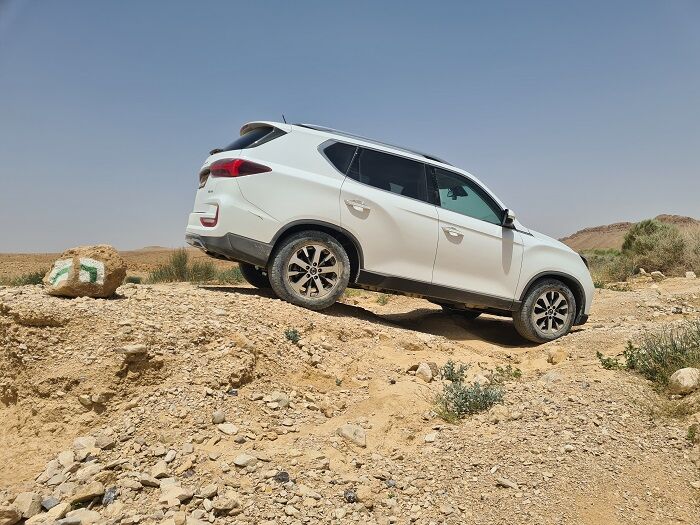

    מהלכי המתלה של הרקסטון מצומצמים מאוד, מה שמביא את הרכב להניף גלגל פה ושם, הרבה מעבר לרצוי. הנפת גלגל בשטח מעבר לחוסר הנוחות הפוטוגנית, גם מקטינה את המגע של הצמיגים עם הקרקע, ומביאה לאיבודי אחיזה מיותרים. מעברים מאתגרים משהו מביאים את הרקסטון לעצירה מוחלטת, העלאת סל"ד ואז הנעילות נכנסות לפעולה במכה חזקה ומשגרות את הרכב קדימה, חזק מדי, אגרסיבי מדי. למעשה בקרה המשיכה של הרקסטון, על אף שעברה שיפורים והתאמות לשוק המקומי, עדיין מגיבה באיטיות, נכנסת לפעולה מאוחר, ואז פועלת באגרסיביות. למרות האמור הרקסטון צולח את הדרך, נחבט פה ושם ואז אנחנו מגיעים למעלה כרכום. מעלה כרכום מתחיל בעליה דרדרתית עם אבנים גדולות יחסית, ואז פניה חדה שמאלה, ומדרגה גדולה ומאתגרת. הדיסקברי מזנק קדימה בנחישות ומתחיל לטפס באלגנטיות. אחריו הרקסטון (רקסי). זה המבחן. אם יעלה – מדובר ברכב שטח עם יכולות אמיתיות. אם ייגרר – פחות. כעיקרון, אני מעדיף לטפס הכי לאט שאפשר. לתת לרכב לעלות, למצוא אחיזה בקרקע, עם מינימום סל"ד שאפשר. ויש עליות שפשוט לא ניתן לעלות כך. צריך קצת תנופה, לשמור עליה, ולשמור על בקרת האחיזה פעילה כמו גם נעילת הדיפרנציאל המקורי. הרקסטון מתחיל לטפס בנחישות, מתגבר על הדרדרת, צולח את הפניה החדה שמאלה. אני שומר על מומנט התנועה, והרקסטון מדלג בקלילות מעל מהדרגה המתאגרת שבאמצע המעלה. למעשה, הרקסטון עלה את העליה בקלילות יחסית, ואחריו שאר המשתתפים, שמתקבצים ליד רקסי.
    אין לי ספק כי היצרן לא דמיין שהרקסטון יעלה במעלה כרכום. בסט הדרישות ההנדסיות לא היה סעיף עם V קטן לידו 'Ma'ale Carcom'. בוודאות. אם היו איתנו אנשי היצרן (ואני חושש שגם בנוכחות נציגי היבואן) , יש מצב שאחרי סיום העליה היו מחרימים מאיתנו את מפתחות הרכב, ומזמינים חילוץ מוסק לרקסטון, ושולחים אותו להמשיך ברגל. עד כדי כך. אני מרגיש שהרקסטון שומע את המחמאות שהורעפו עליו, ומנסה להגביה את מרווח הגחון. אבל לא. מיד אח"כ הוא שוב נחבט באבנים, ואני תוהה מה קורה כאן בדיוק.

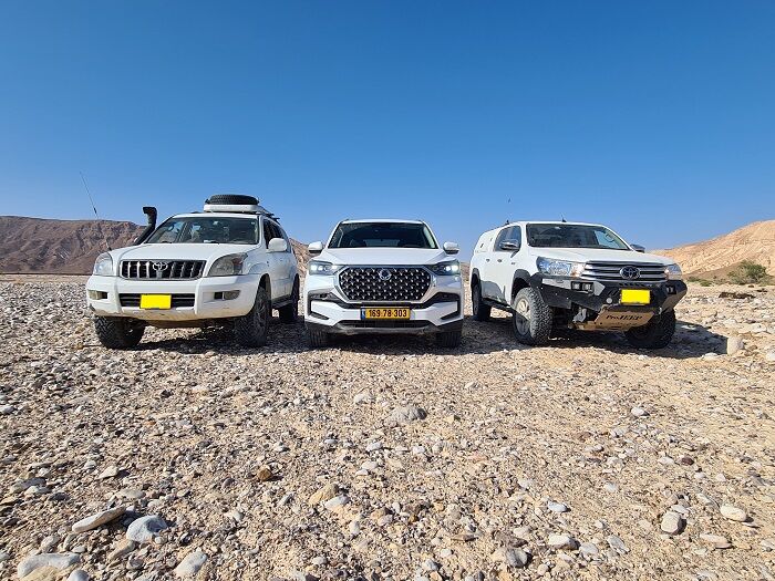

    צילום עם שניים מהשותפים למסע מאפשר לראות את ההבדלים הגדולים בין הטויוטות לבין הרקסטון. ראו את ההבדלים בגובה הפגוש הקדמי, שמאחוריו ממש נמוך מסתתר רדיאטור. כשאנחנו עומדים מול המכוניות ובוחנים לעומק את ההבדלים, עצם ההשוואה היא המחמאה הכי גדולה שיכולנו לתת לרקסטון.
