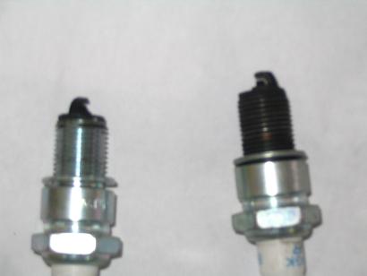

  16. החלפתי את חוטי ההצתה, כשהוצאתי את הפלאגים לנקותם. ולבדוק אם התופעה חוזרת. שניים מהם נשברו לי (החרסינה שלהם) ,אין לי מושג איך, החלפתי אותם כמובן, אבל אין לדעתי שינוי משמעותי בסחיבה.
  17. איך מכוונים את התערובת?
  18. אהלן חברי הפורום. אתמול הלכתי למוסכניק שלי כדי שיסביר לי מדוע הסובארו לא סוחב לאחרונה. הסימפטומים הם כדלקמן, הפלאגים המצולמים הם אחרי נסיעה של כ1500 .KM כאשר האוטו נוסע ללא לחיצה על דוושת הגז (בירידה או בתאוטה) יש בייק פיירים. כאשר האוטו קר הסחיבה שלו על הפנים. וצריכת הדלק עלתה משמעותית בחודשים האחרונים. המוסכניק עשה סיבוב איתי על האוטו, פתח שנייה את מכסה המנוע ואמר לי להחליף את חוטי ההצתה, ולעשות ניקוי קרבורטור (צביקה עשה לי בספטמבר האחרון). אני יחליף היום את חוטי ההצתה אבל האם זה יפתור את הבעיה? אני מסופק, לדעתי זה יותר משהו כמו כיוון הצתה. מדובר בDL 92 ידני

  20. לצביקה. מדובר DL והאם כולם מסכימים שהכל בסדר? מכיוון שאני מרגיש שכאשר המנוע קר ביצועיו יורדים בצורה דרסטית
