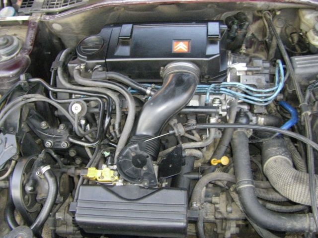

  12. שלום לכולם, הרכב הוא סיטרואן ZX 2.0 שנת 93. בנסיעה עם מזגן עובד, המנוע נכבה כמעט בכל עזיבה של מצערת הגז. חשוב לציין כי במקרים בהם המנוע לא נכבה או לאחר התנעה מחודשת, סל"ד הסרק יציב, אם כי נמוך כאשר המזגן בפעולה. הבעיה לא קיימת כלל כאשר המזגן מכובה. ידוע לי שיש מנגנון שדואג להעלות את הסל"ד כאשר מדחס המזגן נכנס לפעולה. כיצד זה עובד בסיטרואן? (אם מישהו יוכל לתת הפנייה לפרק המתאים בהיינס - זה גם יעזור). תודה מראש לעונים.
