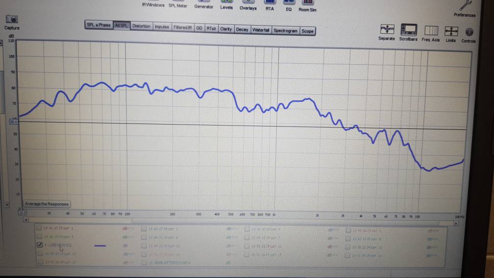

בשעה טובה ומוצלחת הותקנו אתמול מידבאסים חדשים של גלדן אודיו אירו ספייס, ובכך השלמתי את הסט הקדמי. קצת הקדמה, בהתחלה שהתקנתי את הקלארוס שמעו טוב, אבל חד מידי, בועט מידי, עצבני מידי. חיפשתי טוויטרים חדשים, ומצאתי את גלדן. התקנתי, הודהמתי. אחרי תקופה עם המידבאס של קלארוס והטוויטר של גלדן, אמרתי לעצמי שאני חייב לנסות את הסט המלא של האיירו ספייס בהנחה שהטוויטר ככה מדהים. המון EQ נעשה על מנת לרסן את המידבאס של קלארוס מבלי לאבד מרמת הפירוט, תמיד התוצאה הייתה טובה, אך לא מצויינת. התייאשתי והזמנתי את המידבאסים של האיירו ספייס. אומנם הסט קצר יקר, אבל אני חייב לציין שאפילו ללא EQ כלל, שומעים מדהים! הסאונד נהיה חם, מלטף. פעם ראשונה שאני מבין מה הכוונה ב"עומק במה", חוויה אמיתית. והם עדיין בהרצה.. לא יכול לחכות כבר שייגמר הBURN IN :lol: מצורף תמונה של המדידה האחרונה לכל צד ימין ושמאל. ללא סאב. שוב ללא EQ כלל, רק כיוון גיינים למרכוז הבמה. אדום - ימין שחור - שמאל עומרי.

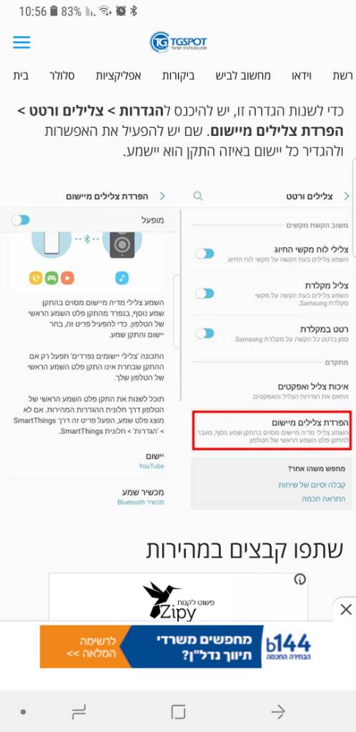

זה מה שמצאתי ברשת. משום מה אני לא מוצא את זה אצלי, תסתכל אם לך יש את האפשרות הזו. עומרי. Sent from my SM-N950F using Tapatalk -

כן משמיע מצויין. רציתי לצלם לך מסך עם ההגדרות שצריך לעשות אך משום מה אני לא מוצא את זה כרגע. עומרי. Sent from my SM-N950F using Tapatalk -

איזה טלפון זה? בנוט 8 שלי יש אופציה להפריד יישמוים מהבלוטות', אולי זה ככה גם אצלך. עומרי. -
דווקא כן מעניין אותי איך זה עובד, ואכן הלינק השני ששמת מבהיר את זה הרבה יותר. לי לא חסר כוח מהמגבר, אז אני כן רוצה לנסות ולתהות מה תהיה התוצאה בסוף. בכל מקרה כרגע יותר מפריע לי בגרף ההיפרדות בין במידבאסים ב1.4k, מנסה לפתור את זה עם עוד אקולוציה. עומרי. Sent from my SM-N950F using Tapatalk

חי מהשטח אחרי עוד קצת ליטושים באקולזייר + עצתו של אדי. אדי, העלתי בכל זאת את 80HZ ב2DB, אבל לדעתי הסאב מפצה על התחום הזה. בכל מקרה צירפתי ממוצע של 6 מדידות על כל המערכת כולם סביב האוזניים שלי. שחור - שמאל אדום - ימין עומרי.

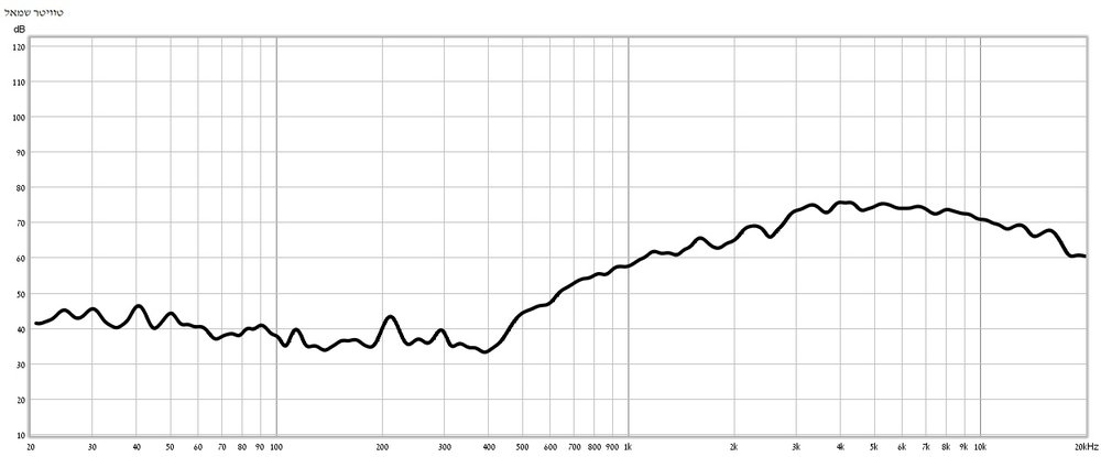

חוץ מהמפלים והGD לא מצאתי את מה שאתה אומר אז פשוט הוספתי את הקבצים של המדידות, 4 קבצים סה"כ. LT - Left Tweeter RT - Right Tweeter LMD - Left Midbass RMD - Right Midbass https://drive.google.com/drive/folders/17DPTEXhHZmGBW1Ede8wXFfQEBzfhLuPP?usp=sharing מלבד זאת הנה כמה תמונות של המדידות האחרונות עומרי.
היי אדי, תודה רבה על הפרגון. המדידות נעשו באמצעות umik1 המצויין של miniDSP, הלפטופ מחובר עם כבל aux ישירות לHU. כרגע בעבודה, בערב אצרף תמונות של המדידות האחרונות מאתמול. עומרי. Sent from my SM-N950F using Tapatalk

מידבאס שמאל, רק הוא מנגן לבד סוויפ. חתוך ב4.5k ב12db ו60hz גם ב12db. ביצעתי 8 מדידות, 5 משמאל ו3 מימין, ומה שאתה רואה זה בעצם הממוצע של כל השמונה. Sent from my SM-N950F using Tapatalk -
