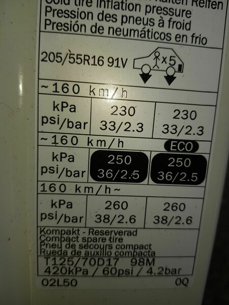

הנחתי שמצב אקו ברכב לא קשור, אבל מה לגבי הצמיג? מה שאתה אומר נכון לכל צמיג לכל רכב. לא? במקרה הזה יש התייחסות מפורשת לאקו בטבלת לחץ האויר, לכן אני מניח שיש פה משהו מעבר, אולי לסוג הצמיג?
קניתי מהילוך שישי טויוטה אוריס היברידית, לא כל כך ידעו לתת תשובות. מצרף תמונה של מדבקת לחץ האויר שעל הרכב וצילום של הצמיג. לא ברור לי האם הציון eco במדבקה (36PSI במקום 33) , מכוון לצמיג שלי, או כמו שלי שעליהם גם מצויין eco. האם זה אותו ה eco? בספר הרכב יש משפט קצת עלום שמתייחס לטבלת הניפוח שמופיעה גם בספר הרכב: "ברכבים עם תווית לחץ אויר eco" נוסף על הבילבול לפחות אותי, ברכב יש מצב נהיגה eco, שלהבנתי זה משהו אחר בכלל אבל לא בטוח. יכול להיות שהם אומרים אם אתה נוהג במצב eco הלחץ המומלץ הוא 36PSI? תודה א.
