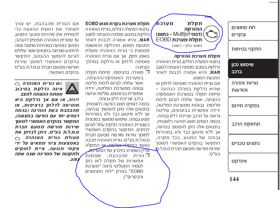

  15. שלום לכולם אני בעל פיאט גרנדה פונטו 2010 ידנית 1250 אתמול שמתי לב לתופעה חדשה בזמן נסיעה במהירות גבוה בערך 120 מתחילה להבהב מנורת צהובה. (לפי דעתי סימון של גיר. יש תמונה מצורפת) אם אני מוריד את מוריד מהירות ל100 אז מנורה מפסיקה להבהב. חשבתי שזה משהוא זמני, אבל היום התופעה חזרה. חיפשתי בספר את הסבר אך לא הבנתי כל כך מצרף צילום דף רלבנטי מהספר. מה יכולה להיות בעיה? כמה יכול לעלות לתקן אותה? נ.ב לפני שבוע הרכב עבר טיפול גדול שכלל טיימינג, משאבות ברקס אחוריות (עם אני לא טועה), פלגים וכו, לפני הטיפול לא היתה תופעה
