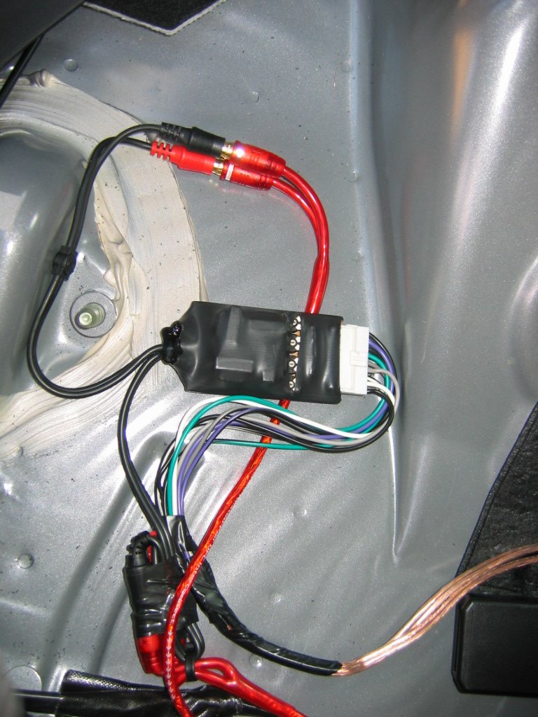

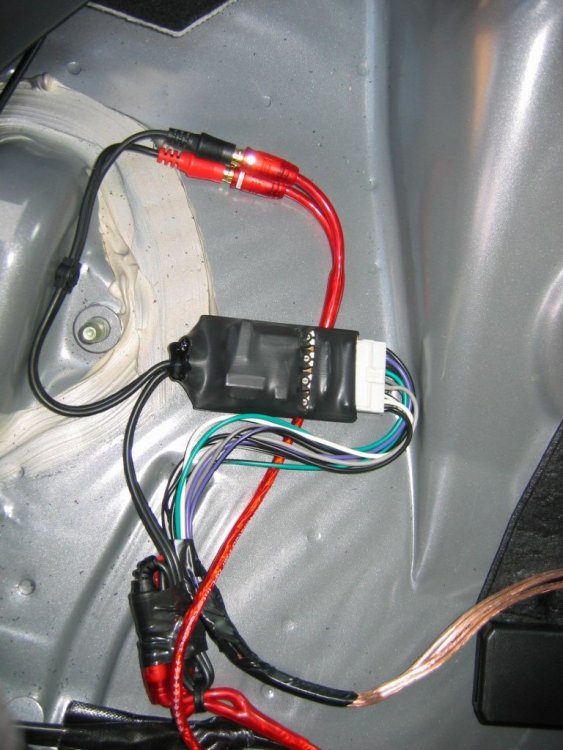

בעיקרון, מה שאתה רואה בתמונה זה מתאם ה- HIGE POWER יש כאלו שיקראו לו גם מתאם R.C.A אבל בקיצור, זה דבר כזה. ככה הוא היה נראה בהתקנה הראשונה והמעפנה שלי - שלא החזיקה חודש כי פירקתי והרכבתי הכול מחדש והיום המתאם הזה נמצא בדוך הדש-בורד מאחורי המערכת עצמה. בעיקרון אם תשים לב, מצד אחד של המתאם ישנן את היציאות R.C.A, ובקצה השני שלו יש את הכניסות - הכניסות הן כולן חוטים סיגנלים רגילים של פלוס ומינוס של כל ארבעת הרמקולים ברכב עם הפרדה של קידמי ואחורי. בקשר לרימוט, מערכת סטריאו כמו כל מערכת סאריאו מתחילה לפעול כשיש סוויץ, גם כאן אם תנבור בחוטים שהולכים לרדיו המקורי שלך בטויוטה, תמצא את אותו חוט כחול שנותן את הפקודה, וממנו מושכים פקודה למגבר....זה הכול.

זה מגבר של פלאטינום אם אני לא טועה.... בכול מקרה, באמת אין לך יציאות R.C.A מהמערכת המקורית - הפתרון בשבילך הוא כמו במאזדה שלי - מתאם HIGE POWER - מתאם שהופך יציאות סיגנליות פשוטות של פלוס ומינוס ליציאות R.C.A בעזרת 4 פוטנציומטרים. עולה בסביבות ה- 100-200 ש"ח למתאם של 2 זוגות R.C.A וכן, שווה מאוד להחליף.
