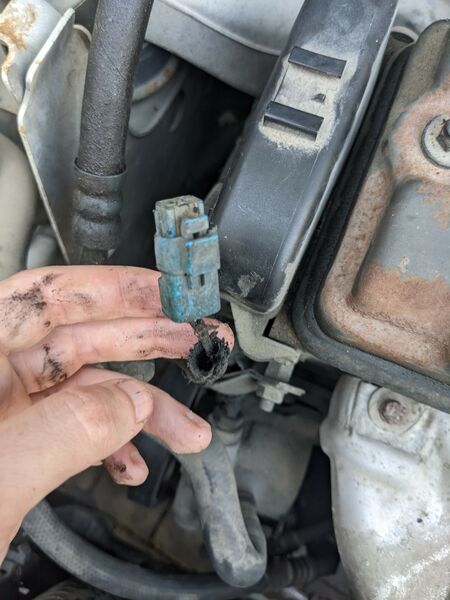

  1. 1. אני אבדוק תודה 2. איך בודקים ניצוץ? אם יש backfire זה לא אומר שיש ניצוץ? 3. אכן יש כפתור כזה, ניסיתי ללחוץ עליו לא נראה לי שהוא עובד גיליתי היום עוד שני דברים שאני לא סגור מה הם: 1. הריבוע השחור, זה סוג של קבל שאמור להיות מחובר לאחד הברגים בכויל - אבל אני לא סגור עד כמה הוא קריטי או לא 2. הדבר הכחול - אין לי מושג לאן זה אמור להכנס ומה זה
