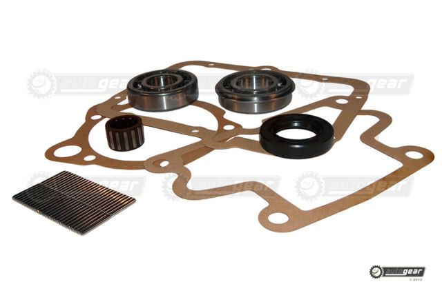

תודה לכולם על התגובות 1.הרעש כאשר המנוע פועל בסיבובי סרק,הרכב עומד והגיר בניוטרל הוא מין "רחש " שנשמע לי כמו של מיסב זה לא רעש חזק מאוד של טחינה או משהו כזה אבל מעצבן-כשלוחצים על הקלאץ הרעש מפסיק. 2.כמו במקרה הראשון רק עם גז לחוץ הרעש שנשמע מכיוון הגיר מתגבר 3.בנסיעה ההילוכים עוברים חלק והרעש כנראה כמו במקרה 2 4.לאוטו הזה היו חיים די קשים אצלי בעשרים השנים האחרונות (היה יד ראשונה של סבא שלי מ 72 עד 94 ומאז הוא אצלי) גרתי שנים בירושלים והוא עלה בגבורה את העליות. לאחר השיפוץ בירידות ללא גז התחילו רעשים חזקים יותר כשעוזבים את דוושת הגז (הרחשים הקבועים נשארים)שנחלשים עם לחיצה על הגז מצאתי שרשורים סותרים לבעיה של מיסב לחץ אבל לפי מה שאני מבין מהם(מעולם לא פרקתי גיר)שרוב המגיבים טוענים שאם לוחצים על הקלאץ והרעש נעלם לגמרי אז הבעיה במסבים בתוך הגיר. מידע כללי שלי אולי גם מסינכרונים שחוקים ? או גלגלי שיניים שיותר נדיר שישברו לגבי ההערה של שלמה -הרעשים קיימים ומפסיקים גם כשהרכב בעמידה- כשהבקאקס,הדריישפט והצלבים לא זזים-לכן נראה לי שהם פחות קשורים קישורים: http://www.carsforum.http://www.jeepolog.com/forums/showthread.php/35572-שריקה-חזקה-צריך-עזרתכם-בגילוי-המקור-(למה-דחוף-)co.il/vb/showthread.php?119159-%D7%9E%D7%99%D7%A1%D7%91-%D7%9C%D7%97%D7%A5-%D7%9E%D7%94-%D7%94%D7%95%D7%90-%D7%A2%D7%95%D7%A9%D7%94-%D7%91%D7%A2%D7%A6%D7%9D http://www.jeepolog.com/forums/showthread.php/35572-שריקה-חזקה-צריך-עזרתכם-בגילוי-המקור-(למה-דחוף-) שוב תודה על העזרה קשה כל כך למצוא בעלי מקצוע מיומנים ובעלי סבלנות כדי לטפל ברכבי האספנות אז עדיין צריך המלצה ניר
שלום אני מעונין בהמלצה על מקום לשיפוץ גיר ידני לאופל קדט שנת 72 הגיר עבר שיפוץ יקר ולא כל כך מוצלח לפני כחמש שנים(לאחר ששבק לגמרי) וממשיך להרעיש מאז(בעמידה יש רעש שמפסיק כשאני לוחץ על הקלאץ' ובירידות ללא גז יש דפיקות). יש לי סט מיסבים ואטמים חדש שהזמנתי מחברה באנגליה. למשהו יש ניסיון טוב עם מאירמן מפתח תקווה בשיפוץ גיר ידני? או מקום אחר מומלץ? אני רוצה הפעם להיות מרוצה ולא להתבאס שוב מהשיפוץ. מצורפות תמונות של גיר כמו שלי והסט. תודה ניר

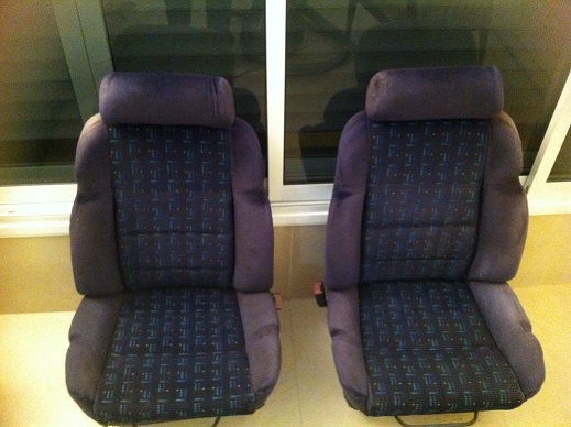

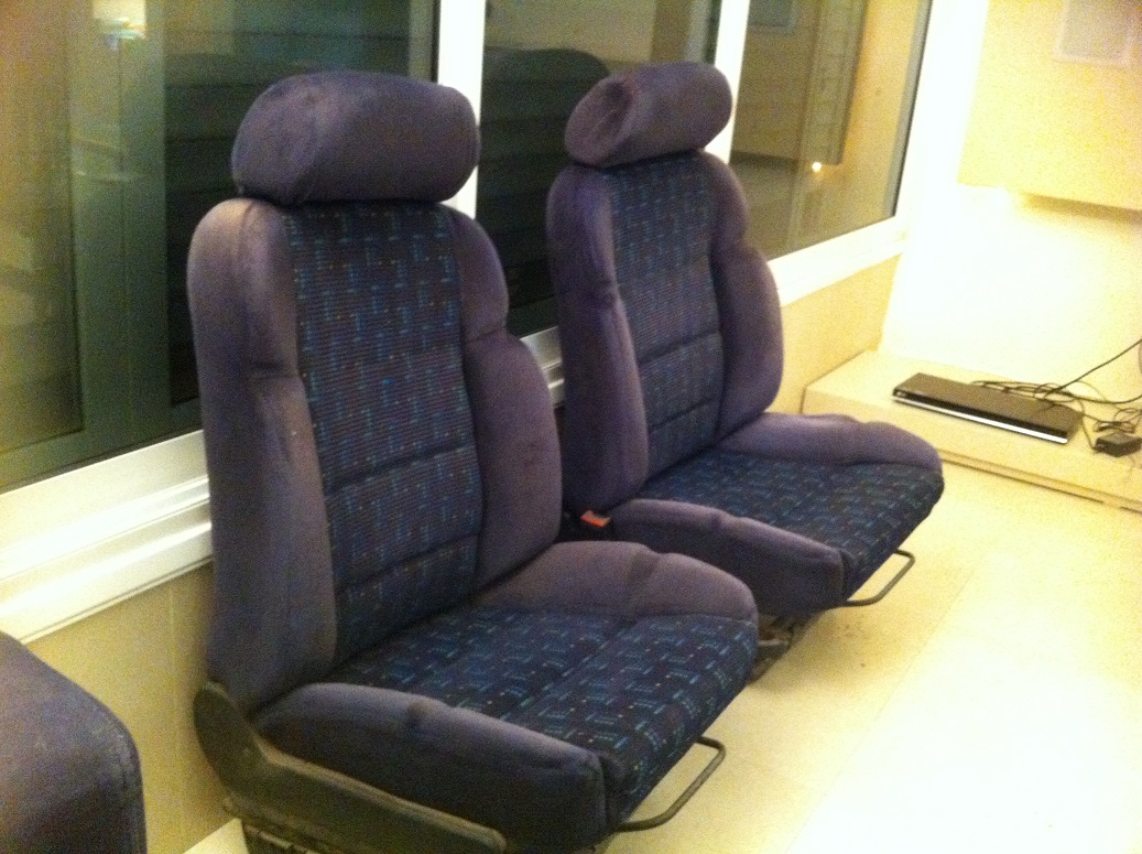

למכירה מושבים קדמיים ירדו מפג'ו 205 FOREVER שנת 98 5 דלתות עם תמיכות צד במצב טוב מאוד (היו עם כיסויים) 350 ש"ח נמצאים בתל אביב בהודעה פרטית ניר -
