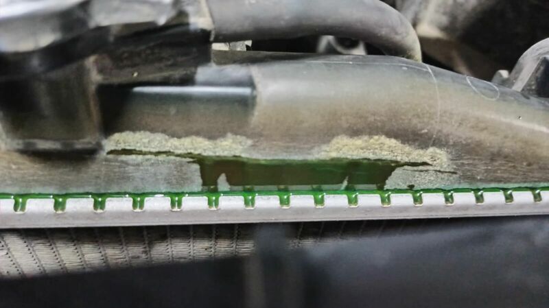

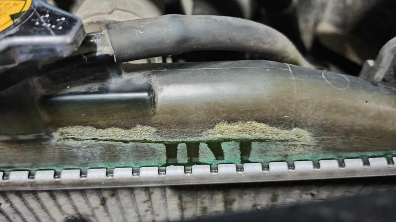

בסופו של דבר ולאחר כחודשיים אני רוצה לעדכן שההדבקה (פוקסיפול) לא צלחה ונזילות הופיעו שוב. סיכומו של עניין - רדיאטור חדש בעלות של כ- 1500 ש"ח. צדקו כל החברים שטענו מראש שדבקים למיניהם הם כמו פלסטר על פצע פתוח...- 14 תגובות

המון תודה על העצות והכיוונים, אני בבירורים לגבי רדיאטור חדש או תואם... הבעיה היא המחיר, המחיר! ממש יקר - לא תיארתי לעצמי 🤒. הרכב הזה HONDA FRV לא נפוץ בלשון המעטה ומחירי החלקים שלו מאוד יקרים וקשים להשגה. בכל אופן ועד שאחליף, השתמשתי בפוקסיפול מעורב עם צמר פלדה כפי שהמליץ היצרן. לבינתיים מחזיק 🙏. אעדכן בהתפתחויות...- 14 תגובות

מסכים, כנראה ובסוף לא יהיה מנוס מזה אבל כרגע אני מחפש דרך יעילה ופחות יקרה לתיקון הסדק (במידה ויש כזאת) עד שאמצא מוסך שאוכל לסמוך עליו. אגב יש לך המלצה למוסכניק מומלץ שמטפל ברדיאטורים באזור בקעת אונו?- 14 תגובות

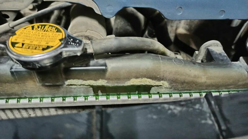

היי דורון, תודה עמידות עד 90 מעלות לא תספיק במקרה הזה מאחר והרדיאטור חם יותר. תודה בוקי, באמת מקווה שדברים השתנו מאז ואולי יש איזשהו דבק שיעמוד במשימה הזו של לחץ התרחבות וכיווץ בטמפרטורה גבוהה ואם לא, אז נלך על פתרון אחר..- 14 תגובות

שלום לחברי הפורום. פונה לעזרתכם בעקבות סדק באורך 10ס"מ שגיליתי ברדיאטור (הונדה FRV 2008) ומעוניין לאטום אותו בעצמי. הסדק כמעט ואינו מורגש כאשר הרכב קר והאזור יבש ונקי. הרדיאטור הוא פלסטיק. ראיתי כל מיני הצעות לדבקי אפוקסי כמו POXIPOL ו- JB WELD ויצאתי מבולבל. מנסיונכם, מה כדאי לי לעשות? מצרף תמונות תודה מראש.. ארז
