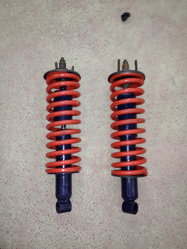

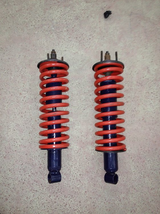

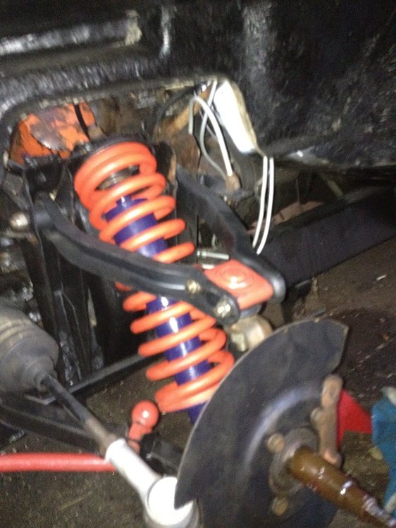

    עודד עכשיו אני יודע של מה הבולמים שמצאנו בחנות בנתניה יש זוג כזה חדש דנדש כולל הקפיצים דבר איתי אכוון אותך רענן

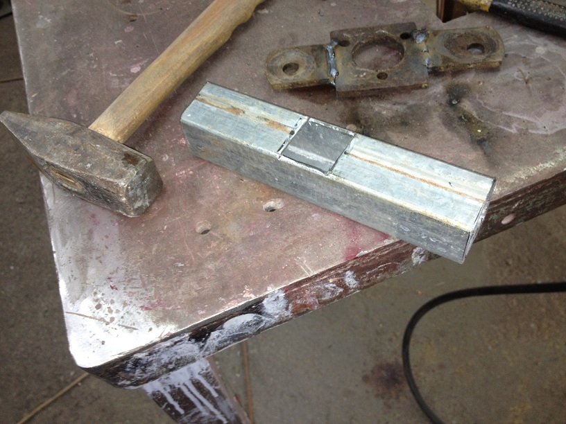

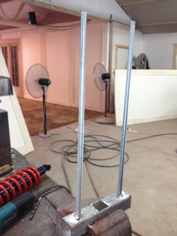

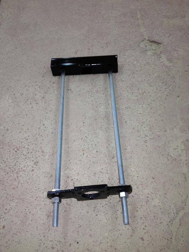

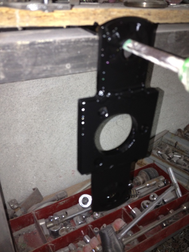

    ידידי נגועי הגרדת אחרי שמר און יעקבסון היקר איבד את מכווץ הקפיצים דור א' קבלו את מכווץ הקפיצים דור ב' עומד לרשותכם במחסן וכמובן תודה ליורי (שעדיין מעדיף להישאר בעילום שם). [ATTACH][ATTACH][ATTACH][/ATTACH][/ATTACH][/ATTACH]

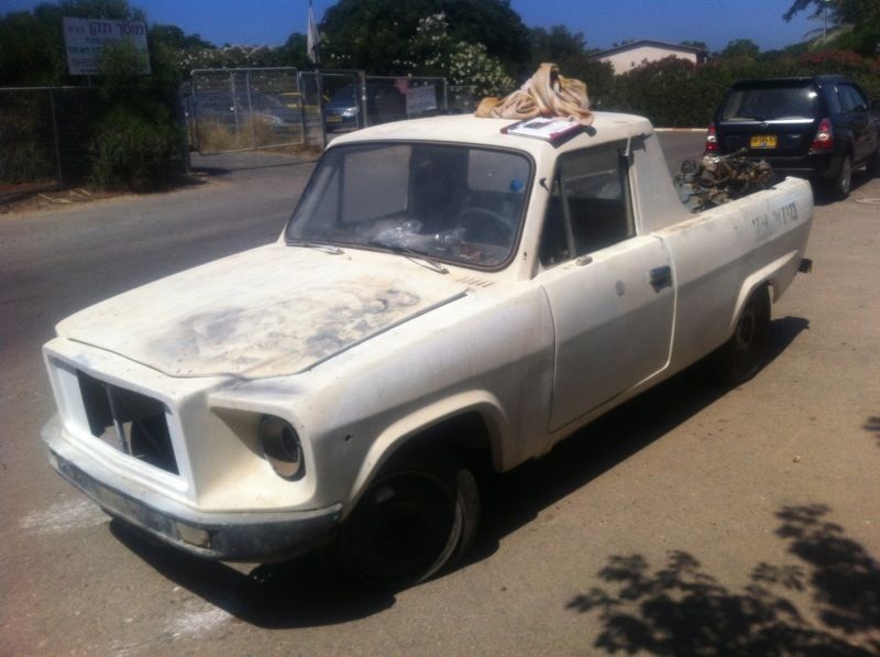

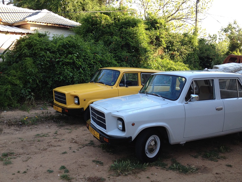

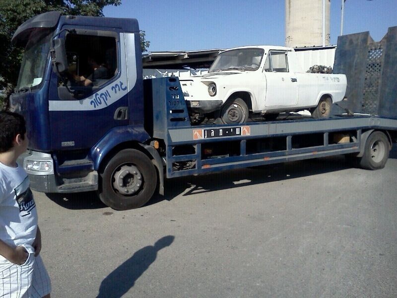

    היום בעזרת חברים שלי לפיברקלאב השלמתי את סידרת ה 1301 שרציתי אז יש לנו את כרמלה היפה 1301/79 סדאן ואת סבטלנה חולת הצהבת 1301/81 סטיישן ועכשיו קבלו את ברברה (עוד בסוף נגלה שזה ברוך) 1301/80 טנדר ולמה ברברה ? כי השיפוץ הזה הולך להתברבר [ATTACH][ATTACH][ATTACH][/ATTACH][/ATTACH][/ATTACH] רענן

  23. מכווצי קפיצים סטנדרטים לא נכנסים במרווח בבולמים של הטריומף צריך מכווץ יעודי ( היום לפיברקלאב כבר יש כזה) אבל יורי מיודענו בנה פטנט שמולבש על המחרטה או על פרס ובעזרתו מפרידים בולם מקפיץ מחליפים גומיות או בולם ומחברים חזרה קלי קלות :-D
