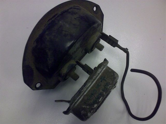

VW130071 פרסם הודעה בנושא של VW130071 בתוך רכבי אספנות
אתמול הרכבתי את השעון יצא יפה מאד הלוח זוהר ומבהיק התאורה עכשיו כל כך טובה וברורה הרכבתי הכול ואז גיליתי שכבל הספידומטר נקרע טוב אין מה לעשות זה חלק מהכיף כנראה היה לו כל כך קשה לסובב את השעון עד שהכבל הפך לעגול במקום מרובע מצטער על איכות הצילום (פלאפון) יוסי -
הצלחתי להשיג מספר חוטים עם קונקטור נקבה בעל מעטפת פלסטיק בכדי שאוכל לסדר את כל החיווט בלוח השעונים בנוסף גם חתיכה של שרינק מתכווץ בחום לבידוד של החוטים שלא ניתן להחליף -

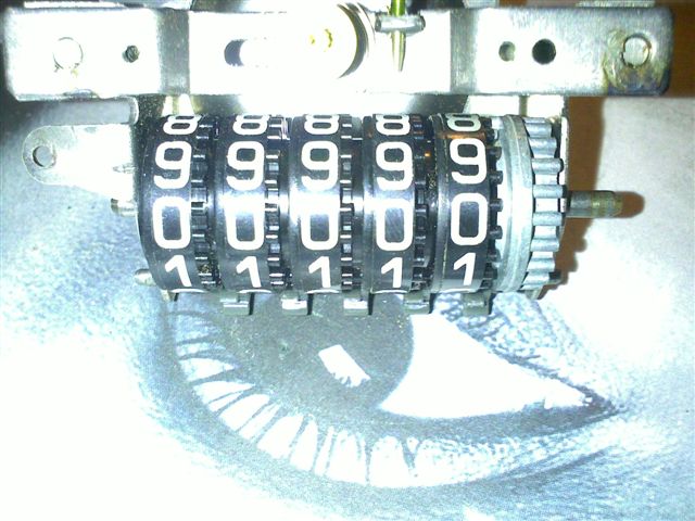

פירקתי את גלגלות המספרים (על הדרך איפסתי את הלוח ל 000000) פירקתי את גלגלי השיניים ניקיתי אותם עם סבון וסקוץ מכיוון שהם מפלסטיק לא רציתי לנקות אותם באצטון לאחר מכן מרחתי את הכול עם שמן צמיגי לאופניים דווקא (לדעתי עדיף מגריז-לא מתקשה ולא מלכלך ) לאחר שבדקתי שהכול דופק כמו שעון התחלתי להרכיב -
לאחר מכן ניקיתי את כל חלקי המתכת באצטון ואז אישתי התעוררה חשבה שאני שם לק ברגלים והתחילה לצעוק עליי שאני מלכלך לך האצטון בבקבוק תבינו השעה עכשיו 12:30 בלילה לא ידעתי איך לצאת ממנה אז החלטתי שאני מצרף אותה לשיפוץ ביקשתי ממנה לק לבן לק אדום ואם יש גם ירוק וכחול היא התחילה לעשות פרנץ למחט המהירות שהיה דהויי ועכשיו נראה לבן וחלק ואני המשכתי לנקות ... -

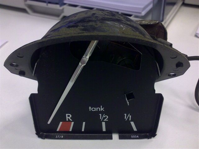

תחליה נפלו ממנו כל מיני חתיכות צבעוניות לאחר מכן הבנתי שכל הגרז שהיה מרוח בפנים התקשה והפך לאבן אפילו עם מברג היה קשה לסובב את גלגלי השיניים אז פירקתי אותו עד לרמת הבורג הקפיץ הגלגל והלוח המגנטי -
אתמול ירדתי לאוטו (זה לא נשמע טוב )ב11 בלילה בכדי להתקין את שעון הדלק תחילה בדקתי אותו והוא תקין ועובד התחלתי לנתק חוטים ולפלס מקום ולבסוף החלטתי שאני מפרק את כל לוח השעונים בהסתכלות מקרוב ראיתי שהוא מלוכלך מבפנים המחט של מד המהירות הצהיבה וכל הסימונים הצבעונים דהויים או חסרים מהנסיעות הקצרות שעשיתי עם הרכב הלוח ייצר רעש חלש יחסית של גלגלי שיניים אז העלתי אותו הביתה והתחלתי לפרק -
