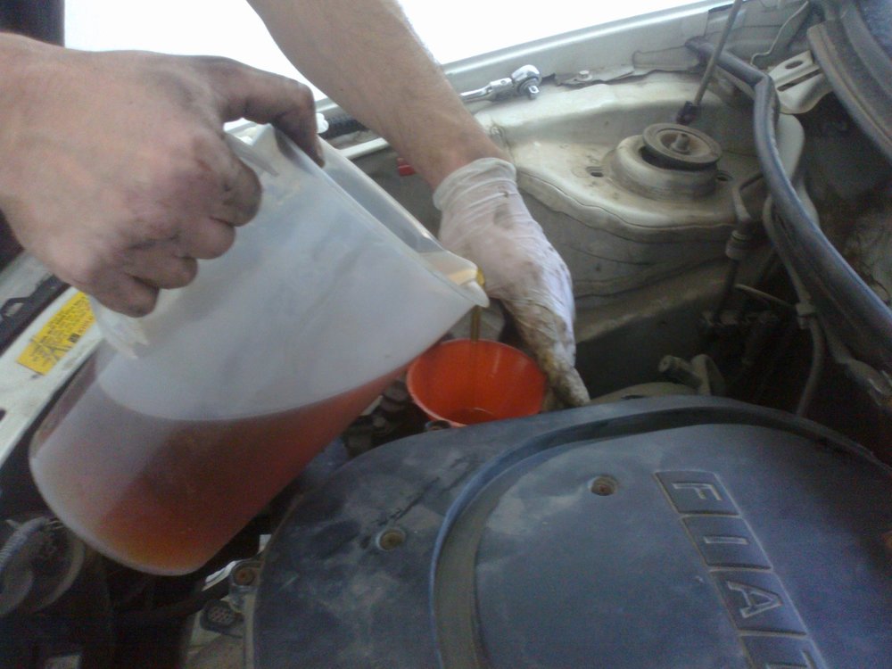

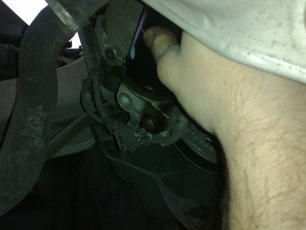

אז אתמול נפגשתי עם אסף מכנופיית הטיפולים השוטפים לעשיית הטיפול. מודה שבהתחלה הייתי סקפטי. נכון,הוא הגיב לנושא שפתחתי,ענה לשאלות במומחיות ואפילו אפנה אותי לספרות מקצועית... אבל עדיין, מי שמע היום על אדם פרטי שמוכן לעזור לאחר,אותו הוא לא מכיר,ועוד בחינם?! אסף כיוון אותי מההתחלה-איזה מוצרים צריכים לרכוש,איזו פירמה עדיפה או על מה אפשר לוותר בנתיים. ישר על ההתחלה הוא ניגש לטפל באוטו,בלי יותר מדי בלבולים,תוך עשיית מקסימום למרות הכלים המינימלים ביחס למוסך. כל פעולה הוא הסביר והראה לי איך לבצע,לא נשבר מהשאלות החופרות שלי במהלך הטיפול ולא נרתע מלהתלכלך,למרות שלא מדובר כלל ברכב שלו. כל פעולה נעשתה במקצועיות,לפי הוראות יצרן והאוטודטה,כזאת שלצערי לא רואים (כמעט) אפילו במוסכים עצמם. ואם כל זה לא הספיק,למרות הזמן שהקדיש לי,הוא לא היה מוכן לקבל ממני אפילו שקל. חוץ מהעובדה הברורה שע"י כך נחסכו לי כמה מאות שקלים שודאי היו נלקחים ממני במוסך על עבודה וריבית על החלפים,לא להזכיר כלל שלפעמים היציאה מהמוסך נלוות ביותר נזק לרכב מאשר נכנסת,אני בטוח שלא הייתי מוצא שום מוסכניק שהיה מטפל לי בכזו אכפתיות ברכב,כאילו הוא היה שלו. בסופו של דבר,אפילו אחרי שהלכתי,הוא עדיין שלח הודעה לבדוק שהרכב מתפקד ואכן הגעתי הביתה בשלום. אז קודם כל אסף-תודה רבה! ולשאר הכנופייה-אם יום אחד תחליטו להרים תכפפה ולפתוח מוסך,תהיו בטוחים שלקוח אחד כבר יש לכם. בתמונות: בדיקת עובי צלחת,החלפת שמן,החלפת מסנן שמן,החלפת פלגים. [ATTACH=CONFIG]418413[/ATTACH][ATTACH=CONFIG]418414[/ATTACH][ATTACH=CONFIG]418415[/ATTACH][ATTACH=CONFIG]418416[/ATTACH]- 741 תגובות

שלום לכולם! ברשותי פונטוס ספייס (ידני,05, 1.2 8V) שחגגה לאחרונה 80,000 בגלל שאני מעדיף לנסות לחסוך כמה מאות שקלים+העובדה שהבנתי שלא מדובר בעניין מסובך,החלטתי לנסות לעשות את הטיפול התקופתי או לפחות חלק ממנו, לבד. את הרכב קניתי ב67K, אני מעדיף לא לסמוך על טיפולים שנעשו ע"י הבעלים הקודמים. בנוסף- ב-70K לא עשיתי שום טיפול. הטיפול יכלול כמובן בדיקת בלמים,החלפת מסנן שמן ושמן מנוע והחלפת מסנן אוויר. קראתי שאין צורך להחליף שמן גיר,האם זה נכון או שעדיף להחליף בכל זאת? אם כן,כיצד מבצעים זאת? לגבי הרפידות,איך ניתן לבדוק האם הן כבר שחוקות,והאם ניתן באמת להחליף אותם עצמאית ללא מוסך? כנ"ל לגבי מצתים,יש חובה במוסך או שאולי מדבור בהליך לא מסובך כל כך? לגבי הנוזל קירור-כיאה לפיאט הנוזל המומלץ הוא פראפלו אדום. אין לי מושג איזה נוזל קיים כרגע וכמה זמן הוא כבר שם. הנקודה שהרכב לא עושה בעיות חימום. האם שווה להסתכן ולהחליף בכל זאת או שאולי "מה שעובד לא מתקנים"? תודה!
