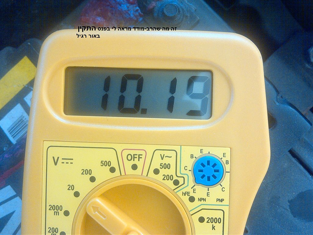

יש טעות בתמונה של שרשום 10.4- זה אמור להיות 10.4 פשוט שמתי את הפלוס והמינוס הפוך. עשיתי מקודם בדיקה למצבר, חיברתי את הרב מודד לפלוס ולמינוס וקיבלתי 12, שזה תקין! ובכבל של הפנס כשהוא מכוון לאור גבוה קיבלתי 10v זאת אומרת די תקין, למה הנורה לא נדלקת? היא חדשה. ובדקתי 2 נורות חדשות. יש שם סוג של קומבינה שבעל הרכב הקודם עשה, בצד ימין החיבור של הנורה ניראה מקורי, ובפנס השמאלי רואים שם איזולירבנד ורואים שמישהו עשה קומבינה אבל עדין מגיע מתח של 10V לכבל עשה, איך הוא מדליק את הנורה? תודה רבה -

הי בדקתי את המתח בעזרת רב-מודד בכבל שמספק מתח לנורת h7 של הפנס הבעייתי שלי(קדמי שמאלי). הבעיה היא, באור רגיל אז הנורת h7 והנורה שמתחתיה נורא מעומעמות, ובאור גבוה הנורת h7 לא נדלקת והנורה מתחתיה כמעט ולא נדלקת. הנורות חדשות והפיוזים חדשים. צרפתי תמונות שצלמתי מהרב-מודד בזמן הבדיקה, רשמתי הסבר על כל תוצאה והתמונות הן לפי הסדר, בדיקת פנס בעייתי באור רגיל ואחרי זה באור גבוה, ובדיקת פנס תקין באור רגיל ואחרי זה אור גבוה. ממש מוזר, אשמח לחוות דעת ועצות. החלפתי את הנתיכים האדומים ושמתי חדשים, הנורה גם חדשה למרות שהבעיה לא בנורה הבעיה היא במתח שמגיע אליה, רואים את זה בבירור בתוצאות של הרב מודד. מה לדעתכם יכול לגרום לתוצאות כאלה מוזרות?
