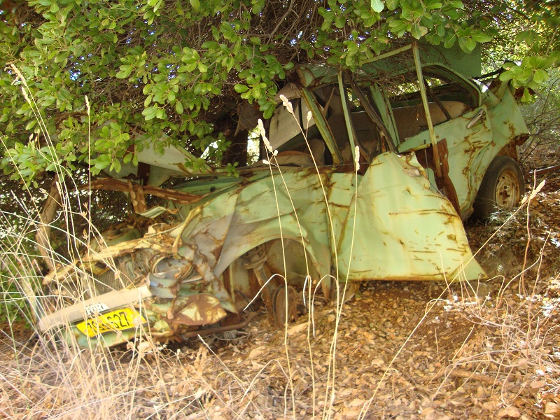

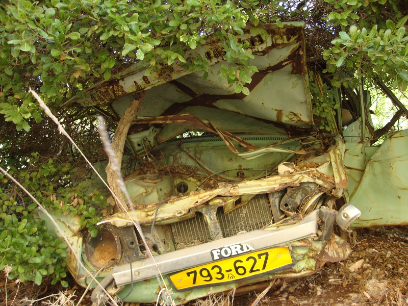

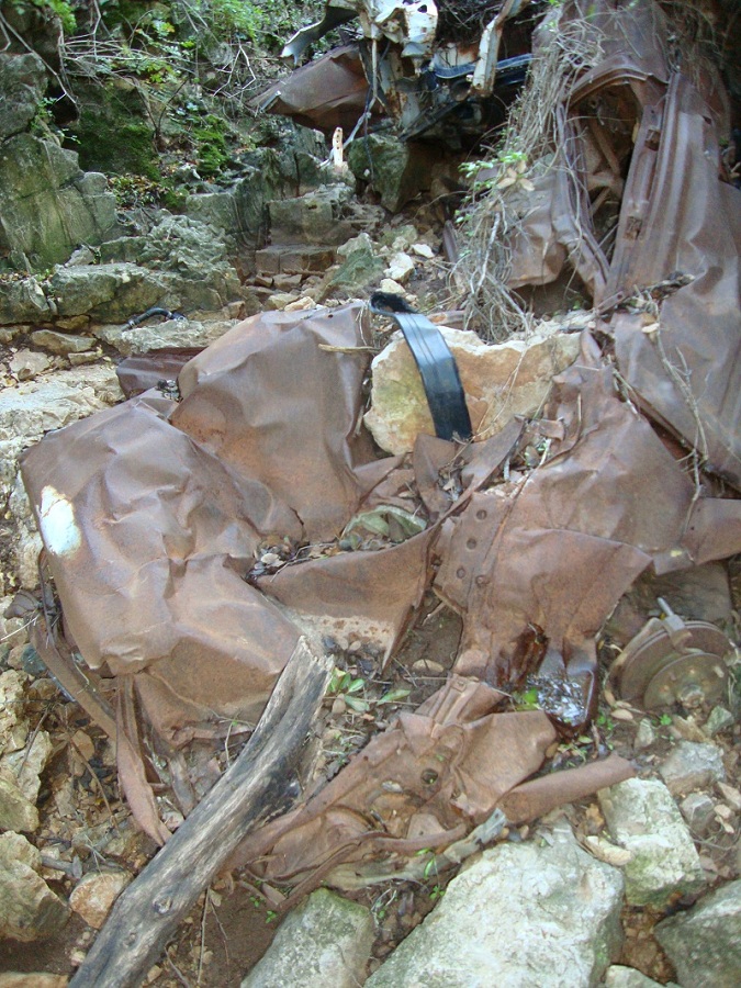

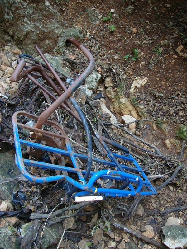

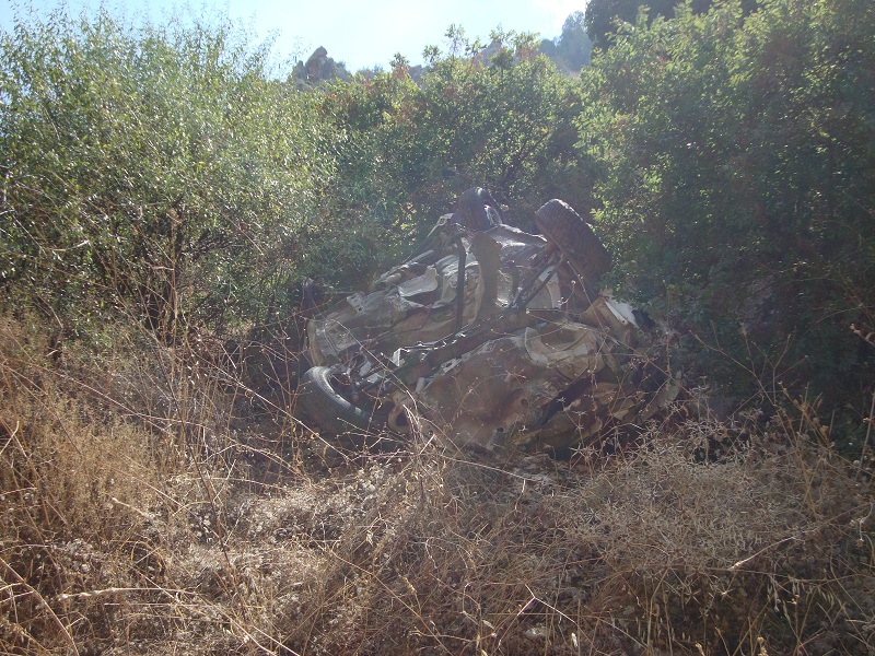

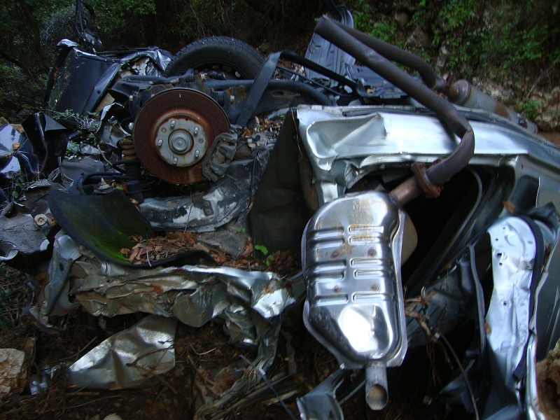

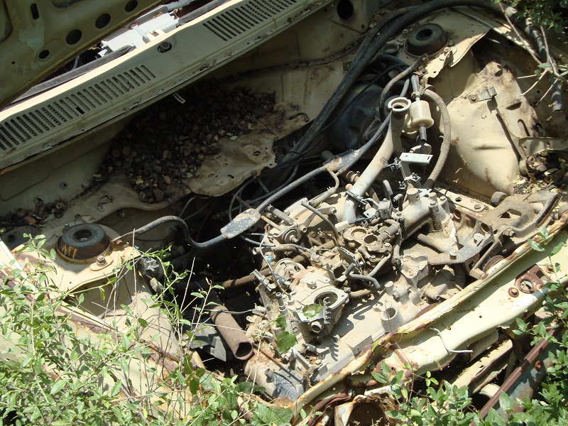

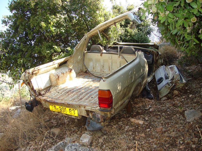

דרך אגב למי שיש תמונות שצולמו בארץ של רכבים/גרוטאות שזרוקים שלמים או שבורים בטבע/יער/שדה מוזמן להעלות אותם כאן בשרשור. יש לי כמה תמונות של רכבים שזרוקים ברמת הגולן אני ימצא ויעלה... ובקשר לרשימה של הרכבים שזרוקים בואדי, זאת הרשימה (יש הרבה רכבים שלא ניתן לזהות) ניסאן סאני רנו קנגו סובארו טנדר מנוע 1.8 3 סובארו DL סובארו DL סטיישן 2 מיצובישי סופר לנסר פורד אסקורט (ברנדה) מזדה 3 מזדה 6 סוזוקי באלנו סוזוקי סמוראי פורד פיאסטה פורד טרנזיט טויוטה היי-לקס סקודה פליסיה דייהטסו אפלאוז שברולט קוואליר טרקטורון פולריס 425 כל השאר לא ניתנות לזיהוי ויש עוד רכבים שלא צילמתי. דייב
לא שראיתי יש שם הרבה רכבים שפשוט אי אפשר לזהות... לגבי סוחר ברזל רשמתי את התשובה לתגובה של רן...

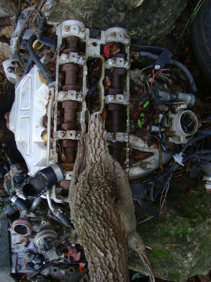

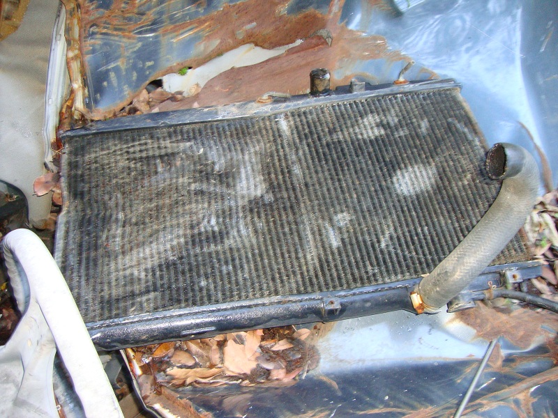

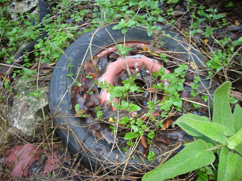

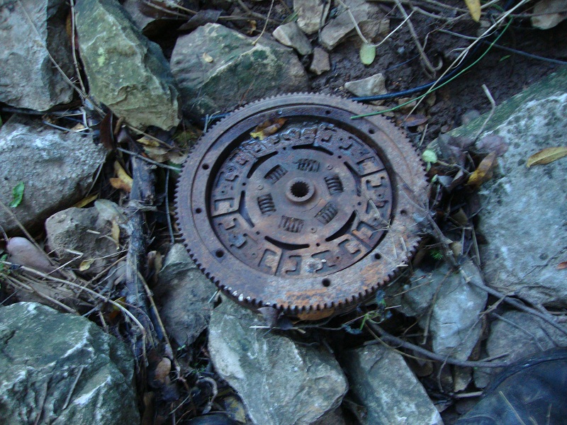

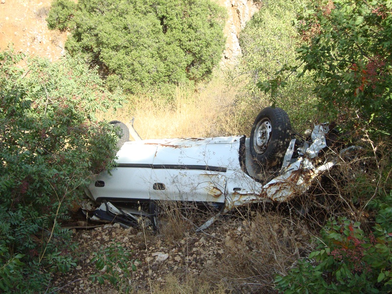

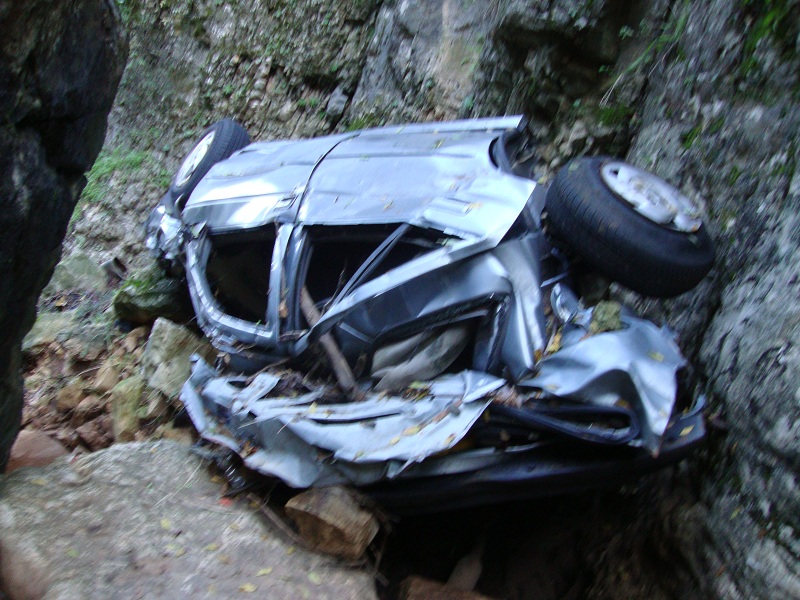

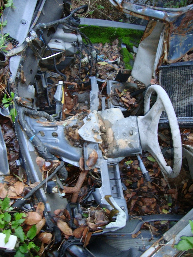

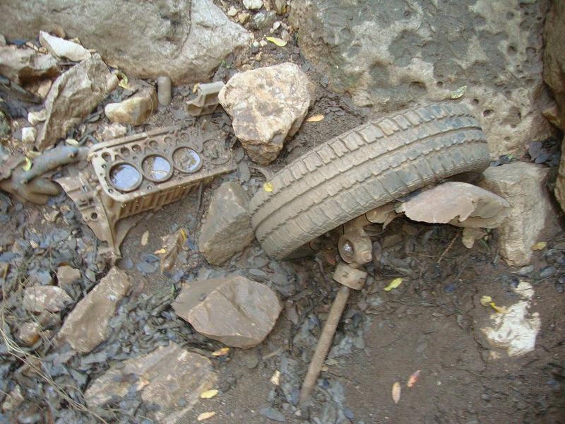

וואלה את האמת באותו היום בשבת שירדנו לשם מצאתי 4 ראשים של חיות שונות שתיים מהם מצולמות באחת התמונות הייתה בי תקווה שאני ימצא גם איזה ראש של בנאדם אבל לא מצאתי, ועכשיו ברצינות אף אחד לא יכל לההרג שם כי מדרדרים/זורקים את הרכבים מהצוק ולא נכנסים לשם בפול גז נוהגים ואז קופצים מהרכב חחח פה זה לא הוליווד. לא משחטה ולא נעליים איזה משחטה בדיוק תעבוד במקום כזה, זה יער. יש לי כמה חברים שעובדים ביום יום בברזל עם טנדרים 4x4 משאיות עם מנופים ואני יגיד לך משהוא רן אתה חושב שלא ניסינו להוציא משם משהוא, הוואדי בזווית שיפוע כזאת חדה שפשוט אי אפשר פעמיים נקרע הכבל של הכננת, הגענו למסקנה שרק מסוק יצליח להוציא משם את הרכבים. ניר שחקת אותה !!! עם הסרט :wink: ראיתי את 1, 2, 3, 4 הראשון היה הכי מעניין, הסרט הזה ב Top 3 שלי בסרטי אימה, אם לא ראית תראה את הסרט לגבעה יש עיניים 1, 2, the hills have eyes ככה קוראים לסרט באנגלית. איזה רכב כחול? כשמדרדרים רכב מצוק של קילומטר/ קילומטר וחצי לא ישאר הרבה מהרכב, רק מהפנים של הרכב אפשר לזהות אולי.

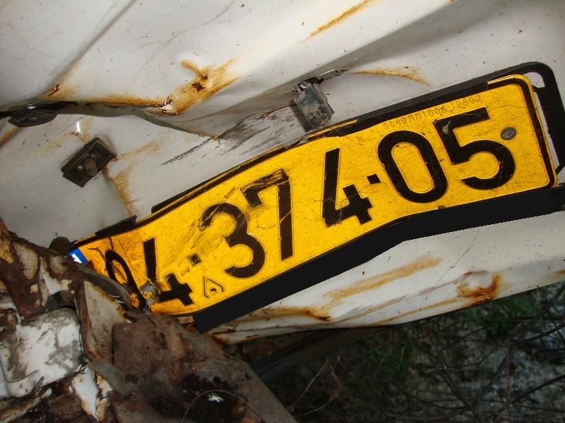

חייב לציין שכל ההר מלא בחלקי רכב איפה שלא תרד איפה שלא תסתכל יש אגזוזים, רדיאטורים, מושבים, ראשי מנוע, מנועים, גירים, גלגלים, מושבים, מה רק לא. מצרף כמה מספרי רכב שראיתי את הלוחיות רישוי בנקודות שונות בהר ללא הרכב 48-802-03 24-709-09 48-569-18 19-749-59 86-506-56 רוב המספרים שבדקתי רשומים במסוף המשטרתי כרכב גנוב.
