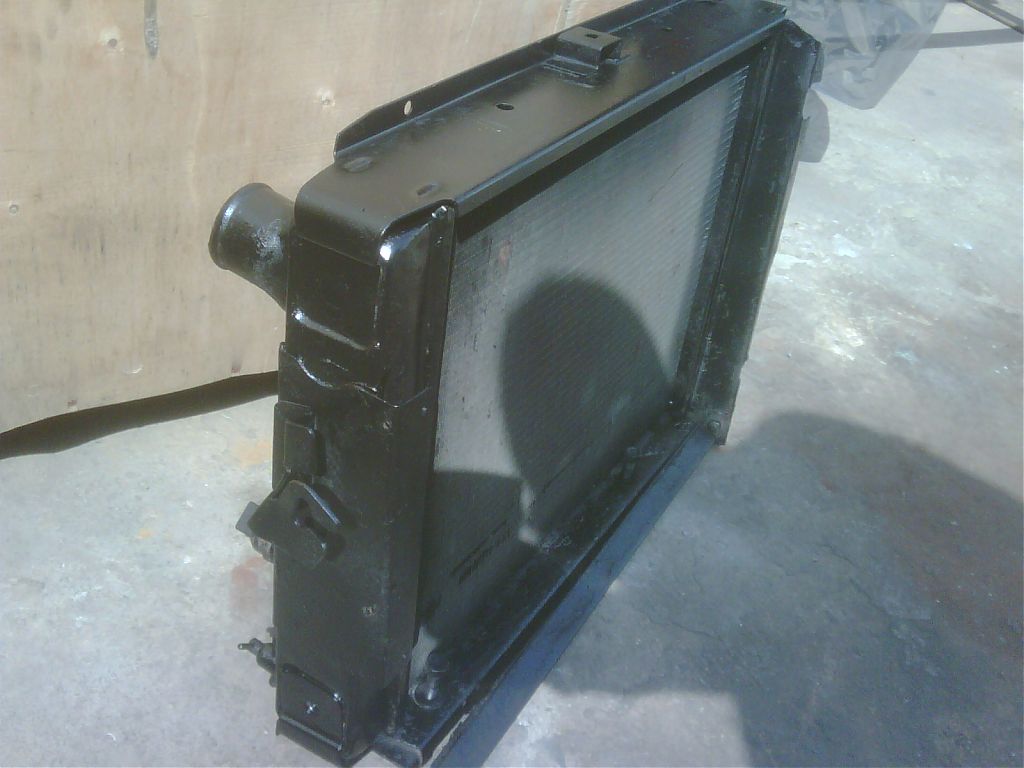

  4. בינתיים הרדיאטור פורק, נוקה, לוטש, הולחם בחזרה ונצבע בשחור.

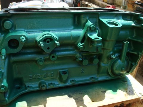

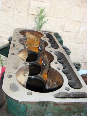

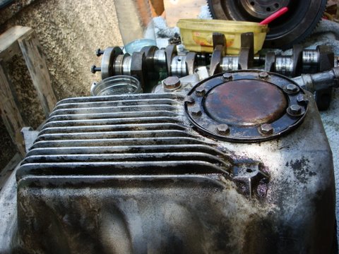

  5. טוב, אז הבלוק מוכן, מרותך וצבוע. מתחילים להרכיב את המנוע. קראנק בפנים, מכינים את הבוכנות מרכיבים את הסליבים. אז מסתבר שסט האטמים ה"מקורי" מגרמניה כולל אטמים לסליבים שקצת קטנים מהדרוש. האטמים נקרעו ונאלצתי לייצר בארץ אטמים חליפיים במידה הנכונה, מה שעיכב קצת את העבודה. האטמים הוכנו, הורכבו והעבודה מתקדמת יפה.

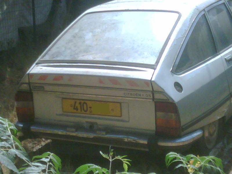

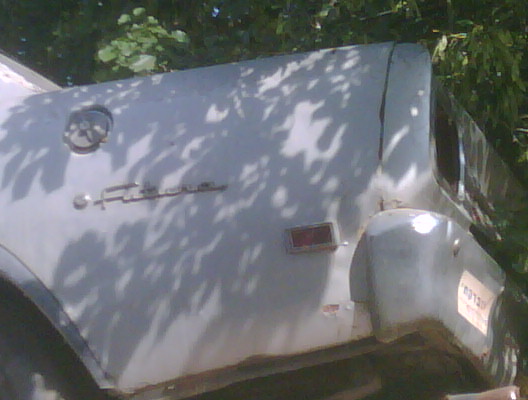

  6. סיטרואן GS PALLAS נרקבת בגינה בצפון תל אביב.

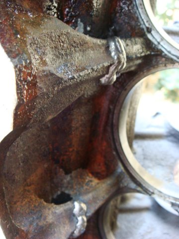

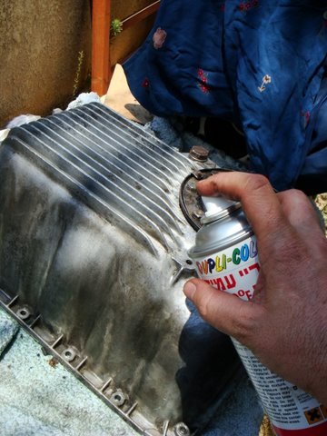

  8. הסתבר שבלוק המנוע לא סתם היה קצת עקום. זה לא שלא השחיזו אותו כמו שצריך בפעם שעברה, פשוט בגלל שהוא תיכף בן 40 הברזל התחיל להתפורר. הבלוק עבר ריתוך אימתני, יישור מחודש והתאמה לסליבים החדשים שיישבו בו כמו שצריך. בינתיים התחלתי לנקות את החלקים לקראת ההרכבה. צבעתי את הבלוק המשופץ, צבעתי את הקרטר שמן ואוטוטו מתחילים להרכיב את המנוע מחדש.

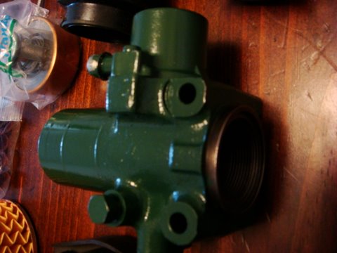

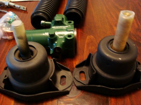

  12. הגיעו קצת חלקים מחו"ל, בשעה טובה. כבלי הצתה, כבל בלם יד, סליבים ופיסטונים, תושבות מנוע, תושבות גיר, פילטר שמן, סט אטמים, משאבה הידראולית, brake pressure storage ועוד מכל טוב. בקיצור-לעבודה.

  16. הסטרטר והאלטרנטור כבר שופצו וממתינים על המדף בסבלנות. כל הבומבות יוחלפו. רפידות ברקס-גם בתכנון תושבות מנוע וגיר-הוזמנו ובדרכן אלי תודה
