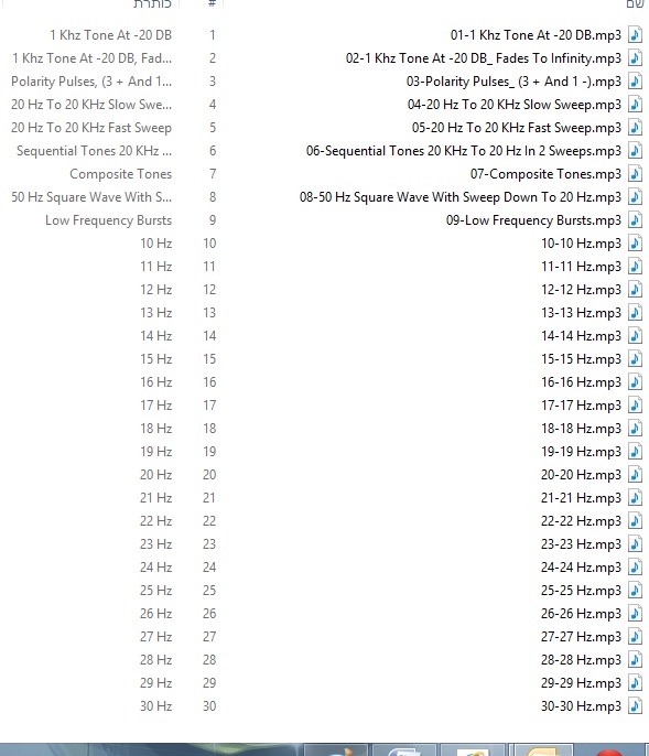

  1. בוקר טוב , קודם כל תודה רבה על התגובה הוופרים מותקנים בדלתות - לאמבודד לרגע זה הטו ויטרים על הדשבורד בפינות של החלון מופנים און אקסיס לכיוון אמצעהרכב ( מעין משולש ) סאב 12 " כל סליל 4 אום נמצא בבגז – תיבה עם פורט – הוופר פונההחוצה דבר נוסף , אני קצת מסתבך בקטע של כיוון הגיין בפרוססור ו המגבר .. אם אפשר לרשום פירוט הפעולות הנדרשות לביצוע .. חשוב לציין שיש ברשותי דיסקים של AUTOSOUND CD 101-105 לכיווןהמערכות זוהי רשימת השירים –

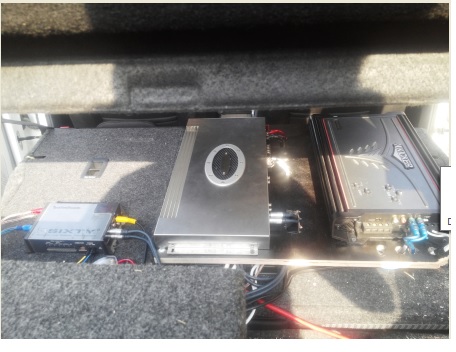

  17. זה המצב ובו הרמקול עובד , הטוויטר לא עובד, ברגע שאני מחבר +- לקרוס ו מחבר את הטוויטר אז הטוויטר עובד כשמנתק מהמגבר אז הרמקול מפסיק לעבוד [ATTACH=CONFIG]430286[/ATTACH]
  18. אני פירקתי לבד את המולטימדיה וחיברתי RCA ליציאת SUB ככה שכאן הכל תקין
  19. אשכרה שדים ורוחות אגב כשאני מנתק את ה RCA מהמגבר הרמקולים מפסיקים לעבוד , אבל כשאני מנתק רק את הקרוס , הם עובדים. הזווייי
