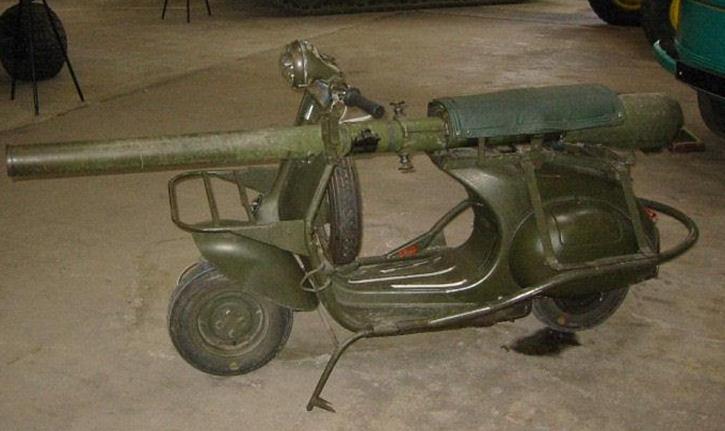

  15. קיבלתי ב email וחשבתי שמקום התמונה הזאת בפורום הזה.
