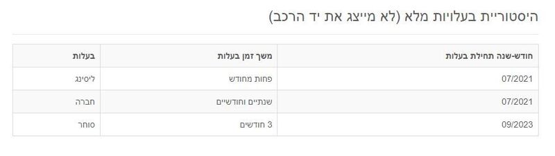

אהלן, עלתה בפני זוגתי האפשרות לקנות טויוטה יאריס היברידית 2021 יד שניה ממגרש עם כ-46k קילומטר. המחיר המבוקש הוא 80k. אין לי הרבה ניסיון בקניה ממגרשים אבל מהמעט שכן יש לי את הרושם שהם אף פעם לא מפסידים ויש מקום לחשדנות. אקדים ואומר שאין לי דוח בלק"ר ושאני אמור לקבל אותו ביום ראשון מהמגרש. מדובר על רכב שעבר תאונה וככל הנראה (נאמר בסוג של השערה על ידי הסוכן) עבר אובדן גמור להלכה ונקנה על ידי חברה לשיפוץ והעלאה חזרה. הרכב היה בליסינג אצל נהג יחיד לפי הרישיון למשך חודש, לאחר מכן נרכש על ידי חברה למשך שנתיים ולאחר מכן הגיע לסוחר שאצלו ביקרנו, שם נמצא כחודשיים. ברישיון רכב מופיע שהוא יד 1 (אני לא מבין איך לא 2 אם הוא עבר מליסינג לחברה). התאונה שהייתה, הייתה בצד ימין קדמי. הוחלפו דלת ימין, כנף ימין, שלוחה ימין, שמשה קדמית ושני הצמיגים הקדמיים. הצמיגים הקדמיים של חברה הונגרית גנרית כלשהי האחוריים של קונטיננטל ואני מניח שהם הסטוק המקוריים. מבחינה שטחית נראה שעשו תיקון ברמה יפה. לא ניכר נזק, הבדלי גובה בין הדלת לכנף או כל תזכורת אחרת. הדלת נעה על הציר מושלם. טרם לקחנו את הרכב לנסיעת מבחן. הרכב נלקח למכון בדיקה והדוח מציין "תקוני מרכב משמעות נמוכה" וגם "תקוני מרכב משמעות גבוה", ששם כבר מצוין כיפופים ומעיכות בקצה שלדה קדמית צד ימין. ביקשתי לדעת אם יש דוח שמאי ונאמר לי שאין. אולי אדע יותר בראשון. מצרף את הדוח, את רישיון הרכב וצילומסך ממשומשת. אשמח אם תעזרו לי להבין 1. איך הרכב יד 1 אם הוא עבר יותר מ-2 ידיים? 2 . האם הקניה כדאית מבחינת מחיר או האם אולי לא להתקרב בשום מחיר מבחינה בטיחותית?
