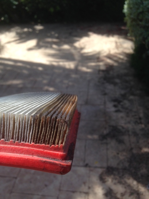

הי חן - מצ"ב תמונה ישנה של הקרבורטור. הנקודה של השמן מעניינת כי בשבועות/ חודשים האחרונים הוספתי כמה פעמים שמן לקרבורטור, וכל פעם נעלם. (נעלם - הכוונה שהמשקולת לא נטבלת בשמן) האם זה קשור? במקביל גיליתי לפי כשבועיים סמני שמן בתחתית הפילטר אוויר שהיה בשימוש שנה. האם זה קשור?
זניט SU 175. הם חליפיים.
שלום לכולם, מבקש עזרה / עצה / הכוונה: הרכב וולוו 244, קרבורטור. היום החלפתי פילטר דלק והתקנתי צינור צינור נשם שלא היה. ההתקנה עברה בצורה חלקה וללא קשיים או הפעלת כוח או משהו בסגנון. אחרי התנעה (מנוע קר, צ'וק משוך) נשפך דלק מהקרבורטור, לא טפטוף אלא ממש נשפך. לא הצלחתי לראות מאיפה זה נוזל (לא רציתי לתת לזה לקרות יותר מידי זמן) אבל זה נראה כאילו הנזילה היא מהחלק התחתון של הקרבוטור. לא נצפתה נזילה מצינוריות הדלק או הפילטר. אגב, הנזילה לא מתחילה מייד ברגע התנעה אלא רק אחרי כמה שניות שהרכב מונע, והנזילה ממשיכה גם אחרי כיבוי המנוע. זה לא הפריע למנוע לעבוד. מה זה יכול להיות? מה אפשר לעשות?
