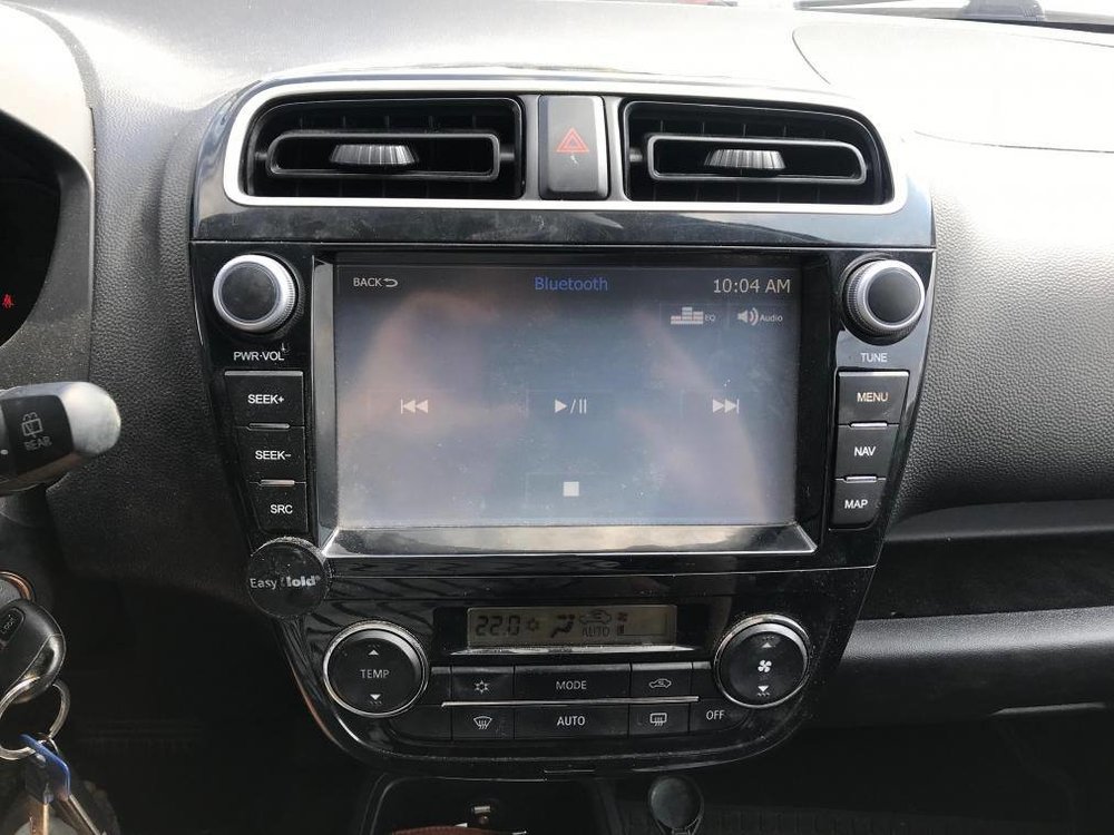

  15. אההההההה הבנתי אותך זהו משהו לא הסתדר לי. כן המערכת זבל שאין דברים כאלה. Sent from my iPhone using Tapatalk

  19. הזמנתי היום את המערכת הנל מאמזון והיא צפויה להגיע בשבועיים הקרובים. קראתי המון על התקנה עצמאית של המערכת וראיתי גם המון סרטונים ביוטיוב. צילמתי את המערכת הנוכחית שיש לי ברכב (הרכב הגיע חדש עם מערכת סינית התקנה של גיל קאר) פאנל אני אקנה במידה והפאנל הנוכחי לא יתאים כדי שהכפתורים בהגה יעבדו אני צריך לקנות Metra Axxess ASWC-1 מתאם צמה של Metra 70-7005 השאלה שלי היא כזאת - אני לא אצטרך לחתוך את החוטים שיוצאים מתוך הרכב נכון? בשביל זה הרי יש את המתאם לצמה? עברתי על כמה תרשימים שמראים את הצבע של כל חוט ומה הייעוד שלו. לפי הסרטונים זה לא נראה מסובך. לגבי ה Metra Axxess ASWC-1 ראיתי שהוא מאוד פופולרי - מה לגבי PAC?
