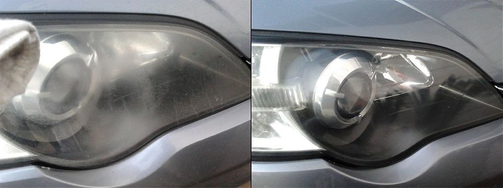

  8. חשבתי לעשות שכבה של לכה מאחר והלכה הזו חוסמת קרני UV, מה שימנע מהתופעה של העכירות לחזור על עצמה. אבל מספר דברים מטריד אותי: כיצד מורחים את הלכה באופן אחיד על הפנס? האם יש צורך לפרק את הפנס מאחר ולא הייתי רוצה שאבק או חול ידבקו ללכה בזמן הייבוש או שמא הלכה הזו מתייבשת מהר מאד?
  9. התהליך היה די פשוט. 1. בעזרת סמרטוט בד, שהיה אפילו די מטונף משמן שרשרת, אבל אני מניח שכדאי אחד נקי או שאולי סמרטוט מטונף זה מה שעשה את ההבדל, לך תדע. 2. שפכתי כמות נדיבה (בערך בגודל של חצי שקל) של משחה על הסמרטוט בד. 3. בתנועות מעגליות ובלי לחץ מרחתי את החומר על הפנס, אני עבדתי כל פעם על חלק מסויים ולא ישר על הכל. 4. נתתי לחומר מעט להתייבש, חצי דקה - דקה, ואז בעזרת מעט לחץ וסמרטוט הבד, שיפשפתי את החומר היבש מהפנס על מנת להסיר "לגרד" את הציפוי היבש של החומר. בגדול, זה די דומה למריחת וואקס או פוליש, לא משהו מסובך. 10 דקות עבודה לא מעייפת במיוחד. היה ממש תענוג לנסוע באוטו אחר כך בערב כי פתאום התאורה של הפנסים היתה חזקה ומאירה.
  10. תודה. למשחה קוראים GS 27 Scratch Remover, קניתי אותה לפני שנה באוטו דיפו בערך. עלתה בזמנו 60 ש"ח. אני מעריך שגם משחות אחרות להסרת שריטות מיצרנים אחרים וודאי יעשו את העבודה.
