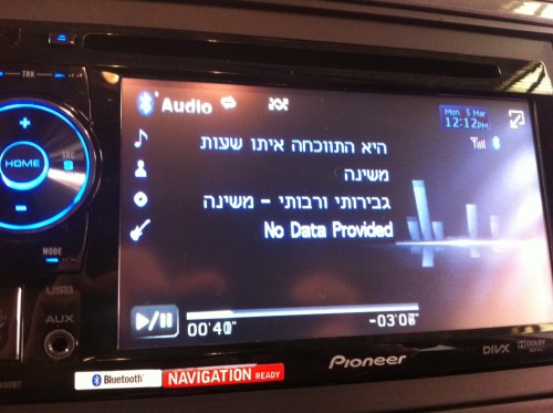

הנה תמונת מסך. שימו לב שמדובר ב-BT AUDIO. ממש נחמד, הוא מעביר את כל הנתונים. אגב, היום שמתי לב שהסאונד מה-BT רע בהשוואה לחיבור האייפון עם כבל.

הי, אני לא יודע אם זה חדש רק ל-2012, אבל כדאי שתדעו: קניתי את הפיוניר AVH-2400BT והוא תומך עברית! - שמות שירים/אמנים מהאייפון מוצגים בעברית - שמות שירים/אמנים בנגינה דרך BT מוצגים בעברית - שמות אנשי קשר מהטלפון (BT) מוצגים בעברית - תוכן מ-USB מוצג נכון בעברית הטקסטים מוצמדים לימין, ומוצגים באופן מושלם. הבעיה היחידה היא שצריך לשנות את שפת הממשק לעברית, אחרת העברית מוצגת באותיות הפוכות (הנישמ במקום משינה). אבל זה לא נורא, כי הם לא תרגמו את כל הממשק, כך שרק מעט מהכפתורים הופכים לעברית. הרוב נשאר באנגלית. אני לא יודע כמה זה נפוץ בראשים אחרים, אבל זה ממש הפתיע אותי לטובה!
