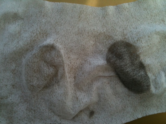

שלום לכולם האוטו אוכל לי שמן, עכשיו אני בודק בדיוק כמה שמן לאלף קמ, אבל בגדול זה ליטר לאלף קמ בערך. האוטו עובד כמו שעון: מניע בנגיע, טמפ יציבה כול הזמן, מעכ מים מושלמת לא שמן במים, אין הזעות של שמן ואין נזילות. עשיתי את הבדיקות הבאות: בדקתי שאין נזילות שמן, המים לא קופצים מהפקק רדיאטור שאני מניע אז לא בורחת קומפרסיה, אין טחינה במילוי שמן, חוץ מהצריכת שמן האוטו נוסע רגיל לחלוטין. לאן נעלם השמן? ניסיתי לבדוק מה יוצא מהאגזוז והתוצאות בתמונה המצורפת, הכתם השמאלי זה אוטו אחר, הכתם הימני זה שלי(שחור יותר) עוד נתון אחד הוא שהסוג שמן שהביאו לי הוא 10w-40 והיצרן ממליץ על 10w-30. הלוואי זאת הסיבה. אז מה המנוע רומז לי משהו?? (הוא רק 100,000קמ) עדיין לא בדקתי פלאגים. תודה לכולם

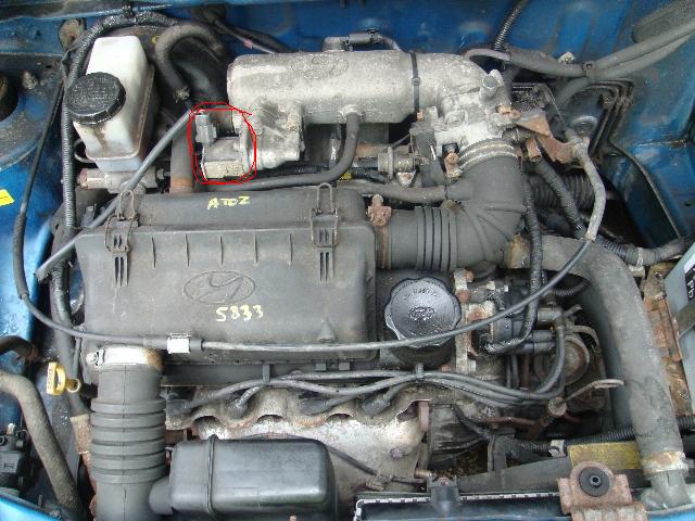

טוב אני שמח על ההתקדמות ומקווה לפתור את התקלה בבית ולא במוסך. בדקתי מתח dc במזרקים(בשניים מהם) ולא היה שום מתח. יש אפשרות לעקוף חיישן במידה ויש חשוד כזה? הסורק תקלות שהזמנתי עדיין לא הגיע תודה עדכון לגבי החלק שבתמונה הראשונה שפרסמתי: זה נראה לי הצוק, פרקתי אותו וראיתי שזה אלקטרומגנט שמחבר בין תעלות אויר, החזרתי אותו למקום. -

שלום רב הרכב לא מניע אני אשתדל לרשום את כול הפרטים: קודם כול לפי הקודן שמעתי את המשאבת דלק עובדת כמו בכול סיבוב של המפתחות, כמו כן הסטרטר גם עובד, אז זה לא הקודן ? נראה לי שהקודן (אזעקה) אחראית רק לסטרטר ולמשאבת דלק, כי כאשר אני לא מפעיל קודן אז אני לא שומע את המשאבת דלק. הדלק עם נמוך אבל עדיין לא נדלקה מנורת דלק. כאשר אני מסובב את המפתחות (לא מניע) החלק שבתמונה עושה רעש (זימזום), כאשר ניתקתי את המנוע הזה זה הפסיק, זה תקין? אני כנראה יוסיף דלק וגם אבדוק ניצוץ. אשמח לקבל הצעות. דרך אגב שאני מניע אז המנוע לא מניע אבל מדי פעם הוא כאילו נהיה קליל כזה לשניה אחת. אני מכיר את המצב שיש בעיה עם הקודן ואז הרכב מניע לשניה ונכבה, זה לא המצב.
