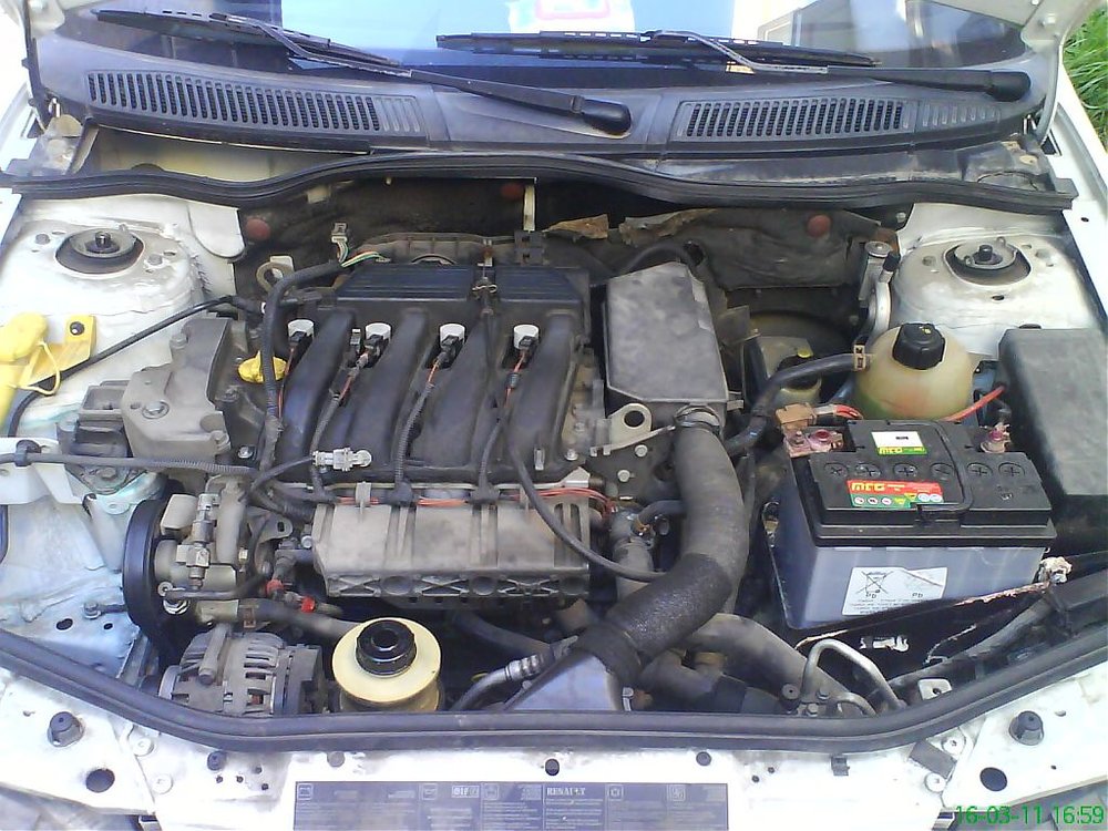

  22. שלום לכולם. ברשותי רנו מגאן שנת 2003 גיר אוטומטי,וברצוני לבצע ניקוי מנוע צעדים ברכב. בכל מקרה,אצטרך הסבר על מיקום המנוע צעדים בתא המנוע. אוכל לקבל הסבר על איפה נמצא המ.צעדים בתא המנוע (לפי התמונה המצורפת),וכיצד לשלוף אותו.? תודה מראש.
  23. הרכב לא מקרטע ואין ריח חריף של דלק. כאילו המנוע מאבד מכוחו,ובלחיצת גז עד כמעט חצי מהלך הרכב לא זז אלא המנוע רק מרעיש.
