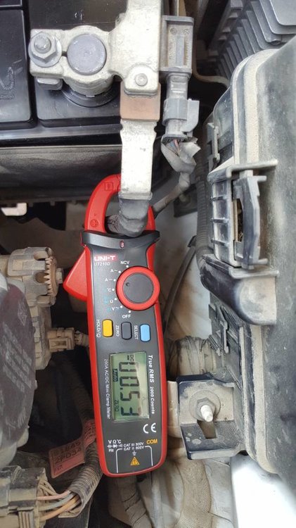

חשד לזליגת חשמל, מצבר פרק לאחר חניית לילה, כשהמצבר מנותק התופעה נעלמת.
yaniv007 פרסם הודעה בנושא של דור-- בתוך טכני, אחזקה וטיפולים
תודה, אבדוק שהרכב במנוחה להרבה זמן. מצורף צילום של הרב מודד צבת Sent from my SM-G920F using Tapatalk -
גם לי יש בעיה דומה. אתמול הרכב לא הניע בבוקר עם מצבר מקורי בן קרוב ל4 שנים, ממש ללא סימנים מוקדמים התרוקן לגמרי ובנסיונות הנעה נשמעו רק תקתוקי ממסר. גם עם כבלים בקושי הניע. מיד נסעתי להחליף מצבר בערב החג כדי לא להתקע בחג בהמשך. המצבר הוחלף. עכשיו בדקתי זליגה עם רב מודד צבת וזרם הזליגה 0.39A שזה לא מעט ובחישוב גס אם לא אניע עשרה ימים המצבר החדש יגמר. יש ברכב מערכת איתור שביטלתי לפני שנה את המינוי אך היא לא פורקה, כנראה עדיין צורכת זרם, האם זו הבעיה? לא היה לי זמן עדיין לבדוק באיזה פיוז הזליגה. בדקתי גם על כבל שמחובר למחשב הרכב והראה כשהרכב כבוי ונעול (כולל הלחצן שמזהה מכסה מנוע פתוח) זרם גבוה 0.3 אם אני זוכר טוב. כנראה שהשלב הבא ללכת למוסך, מה לדעתכם עוד אני יכול לבדוק? לא יודע אם זה קשור, אך לפני כמה ימים המולטימדיה הפסיקה לעבוד, בינתיים ניסיתי לנתק ולחבר מצבר כדי לרסט - לא עזר. גם רציפות פיוזים נבדקו ונמצאו תקינים. אחרי החגים המולטימדיה תפורק וכנראה תשלח לבדיקה (החשד העיקרי לפי ברורים שעשיתי הוא בעיית מגעים בהלחמה על כרטיס בתוך המולטימדיה- האם תופעה כזאת גם יכולה לגרום לזליגה?) Sent from my SM-G920F using Tapatalk -
