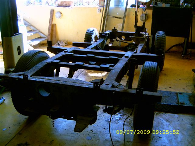

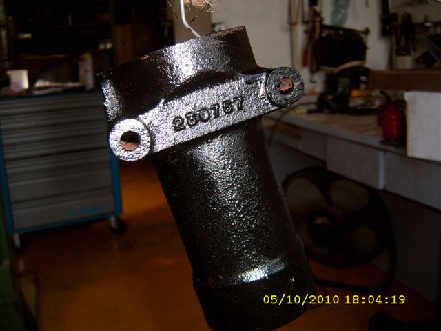

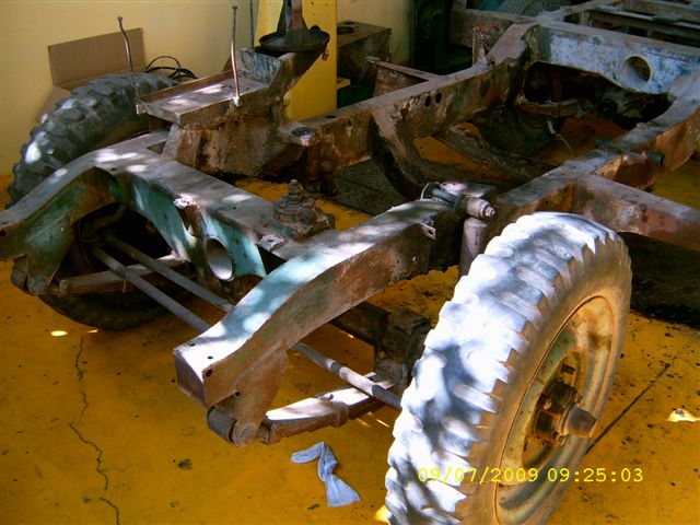

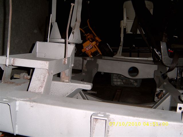

  2. סוף סוף יש מה לעדכן אחרי תקופה ארוכה. אחרי בירור בפורום פירקתי את השאסי פירוק סופי ושלחתי אותו ל-א. ידידים לניקוי חול. התכנית היתה לשלוח את השאסי אחרי הניקוי לגילוון קר אצל תרשיש ובאמת כשהגעתי אליו בערב והורדנו את השאסי התברר שבגלל שהקורה של הלנדרובר סגורה ברוב המקומות – חומצה שתישאר בתוך השאסי, תגרום מאוחר יותר לקורוזיה קשה. לכן העמסנו שוב את השאסי והחזרתי אותו הביתה. למחרת שטפתי את השאסי עם ג'רנו וייבשתי עם לחץ אוויר ופן. ובתהליך הייבוש ראיתי שהשאסי מקבל חלודה בצורה מהירה. לכן באותו ערב צבעתי את השאסי בווש פריימר (ביחס של 1 ל 5) עם מקשה. והתוצאה לפניכם, כרגע נראה כמו צהוב חלודה. בהמשך יגיעו תמונות של השאסי עם צבע בסיס והצבע הירוק המקורי. כנ"ל יש תמונות של החלק שאחראי על רעידות בהגה כשהוא שתול בתוך השאסי, אותו פירקתי, החלפתי מחזירי שמן והחזרתי לאחר כבוד , למקומו. ארצה להודות בנקודה זו לאיציק קובל שעוזר לי באופן כללי ולאשתי היקרה, שלוקחת עליה את כל מטלות הבית והילדים ומפנה לי זמן לשחק בברזלים. (והיא זו שכותבת שורות אלו) חסרים לי מספר חלקים שעוצרים אותי כרגע כמו: קפיץ עלה שבור,ברגים bsf,אטמים שונים ועוד שירכשו דרך דנספולד מאנגליה. ומשם נמשיך יובל כל מי שיכול לעזור בחלפים של לנד רובר סדרה 1 1953 –אשמח אם יצור איתי קשר! יובל
  3. דברתי אם מנהל העבודה במפעל והוא הסביר לי שהתהליך הסופי של האבץ הוא למעשה חשמלי ולכן באמת חללים סגורים אינם מצופים.לפי דבריו הוא ירסס אבץ בחלקים הפנימיים דרך הפתחים הקיימים מיד בסמוך לציפוי החשמלי"כי המתכת מפתחת חלודה מהר בגלל השמוש בחומצות".(אני אהיה נוכח במעמד).
  4. לא כי 1אני מפחד לעוות של השאסי בחום כזה 2 מחיר
  5. לפי הבנתי הציפוי מתבצע בטבילה,כך שלדעתי הציפוי יהיה בכל מקום כמובן שאנקה את מעט שאריות הצבע שישנו על השאסי
  6. היי אני מתכנן לשלוח את השלדה של הלנד רובר 1953 לגלוון קר אצל תרשיש בחולון (אחרי ניקוי כללי של החלודה בעזרת מברשת ברזל מסתובבת) יש למשהו נסיון? הפלוס הגדול הוא שגם החלק הפנימי של השאסי יצופה אשמח לקבל תגובות לפני הביצוע תודה יובל
  7. http://www.wrangler-life.com/node/218 אהבתי
  8. עדכון קצר אני עדיין כאן! תודה לכולם הייתי עסוק מעט בדברים אחרים.....-החיים. ובנוסף,עדיף לעבוד בחורף(אני מזיע כמו סוס מרוצים,בחום הזה. השלדה עומדת עירומה לפני שיוף וצביעה,תמונות בקרוב יובל.

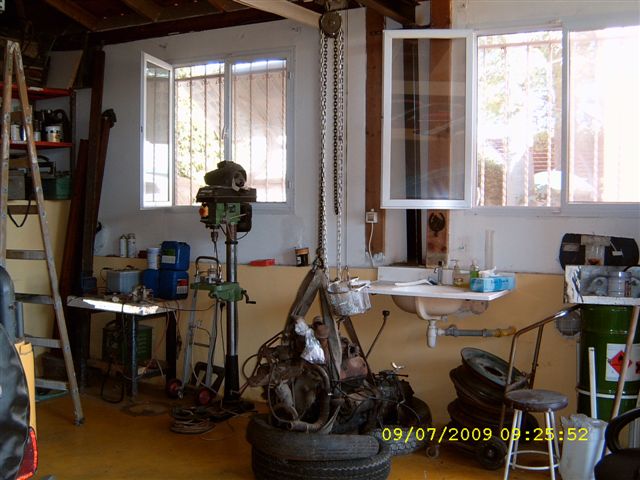

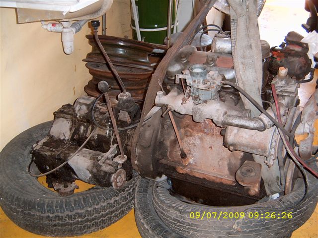

  23. היי ח'ברה אחרי פסק זמן לבניית מנוף שלפתי --לבד,יש לציין,את המנוע בקלות יתרה ובגלל שאני משאיר את המנוע והגיר לסוף -שלפתי אותם יחד וכעת אפשר להתחיל בעבודה...
