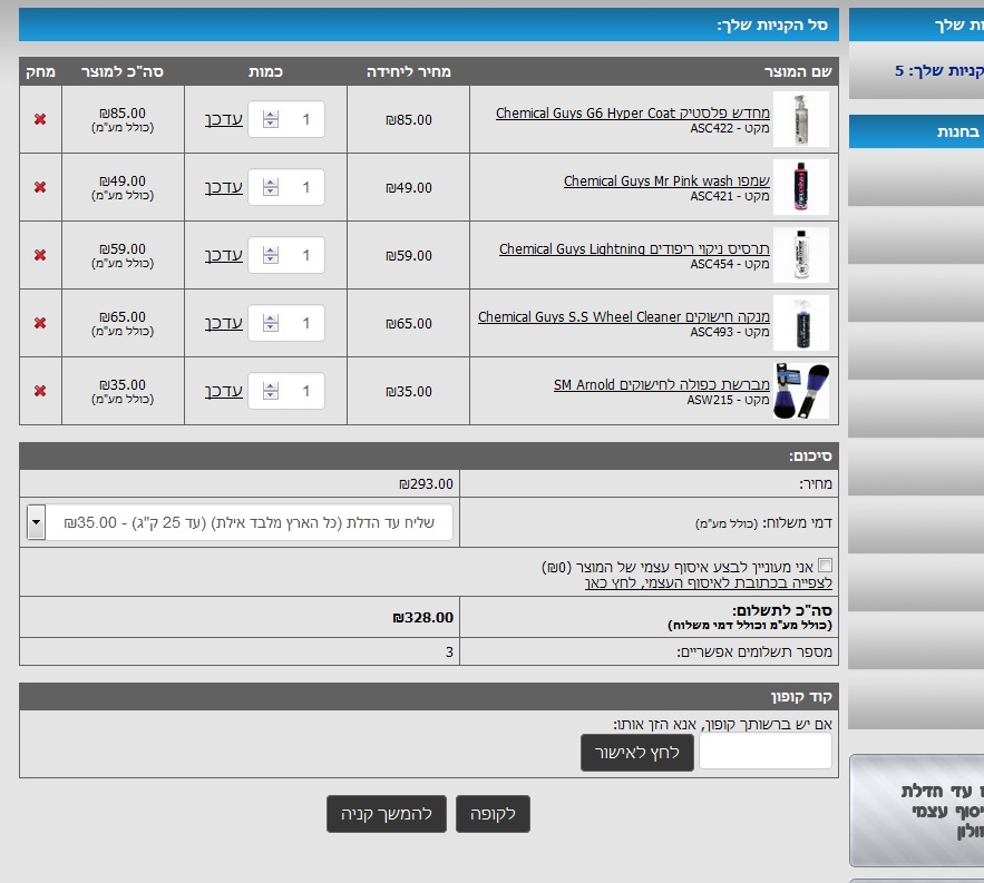

  1. לגבי השטיפה,כדאי להתחיל מהגג ? ולאחר מכן לעבור לשאר הפאנלים? אגב קניתי בנוסף מחדש פלסטיק חיצוני כזה או G6 לא זוכר כבר: http://www.autostore.co.il/%D7%9E%D7%97%D7%93%D7%A9-%D7%A4%D7%9C%D7%A1%D7%98%D7%99%D7%A7-Chemical-Guys-Slik-Shine.html האם אפשר למרוח אותו על כל החלקים השחורים המסומנים בתמונה? מטלית מיקרופייבר פשוטה של סנו תספיק למריחת החומר על החלקים השחורים ?
