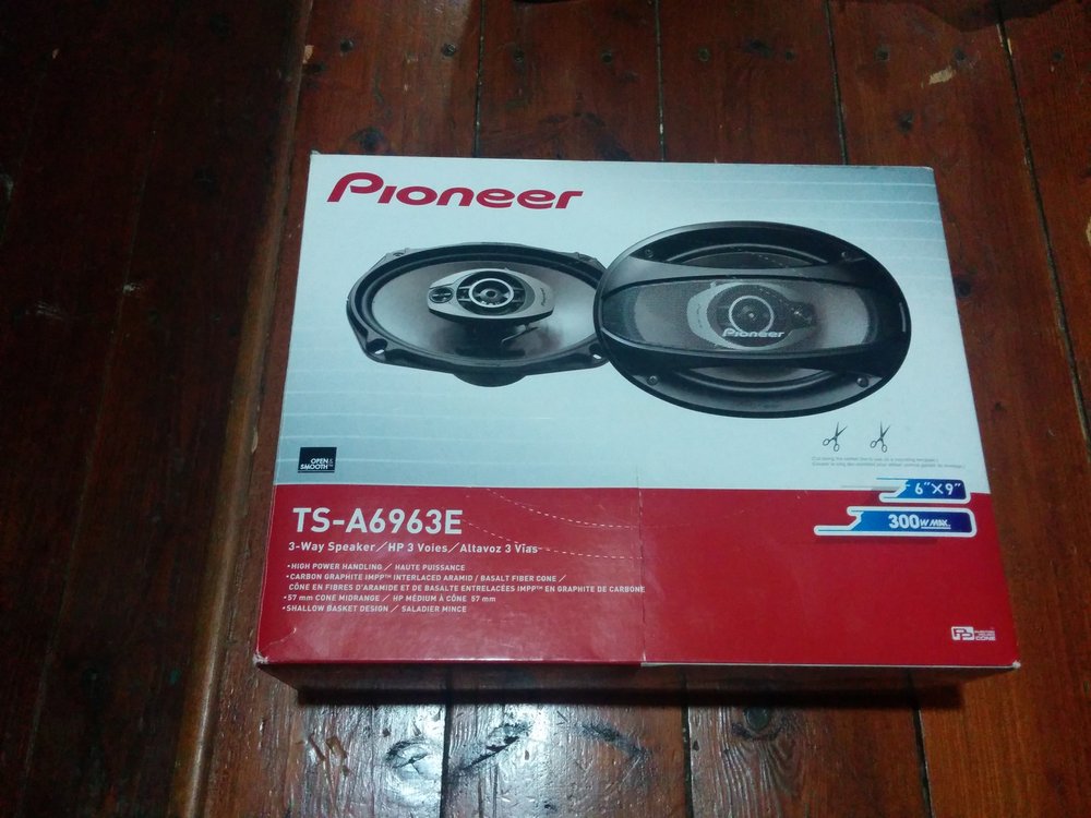

שלום לכולם, למכירה זוג רמקולים במצב מעולה (עם הקופסא המקורית). מדובר על רמקולים 6X9 של Pioneer מדגם TSA6963E (עם כל מה שמגיע בתוך הקופסא) בהספק של 300W. מחיר - 150 ש"ח אני מאזור הרצליה 054-2121314 שרון
