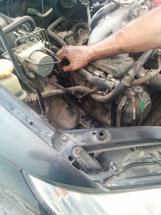

אתמול נפגשתי עם אסף (תותח העל) מכנופיית הטיפולים, והתחלתנו לעשות קצת טיפולים ברכב. בינתיים החלפנו: - שמן מנוע - פילטר שמן - רפידות בלם קדמי - נוזל בלמים אני אפרט קצת מה עשינו: הרמנו את הרכב על שני בוקים (בחלק הקדמי) ופירקנו את שני הגלגלים הקדמיים. ראינו שרפידות הברקס היו כבר די שחוקות, ככה שההחלפה הגיעה בזמן. הוצאנו את הרפידות הישנות, ניקינו עם מברשת ברזל את התופסנים של הרפידות ושמנו עליהם גריז , ולבסוף הכנסות את הרפידות (סט רפידות של REMSA) לתוכם. דחפנו את הבוכנות של הקאליפר עד הסוף וסגרנו את הכל. [ATTACH=CONFIG]432074[/ATTACH][ATTACH=CONFIG]432075[/ATTACH] לאחר מכן ניקזו את נוזל הבלמים בעזרת משאבק וואקום ! הוצאנו כמה שיותר נוזלים מתוך המיכל ואת השאר בעזרת הפטמות של הברקס עצמו. עשינו את זה עבור כל 4 הגלגלים ככה שבכל המערכת יש עכשיו נוזל חדש ! פמפמנו את דוושת הברקס מספר פעמים (לסגור את הקאליפר על הרפידות) וזהו ! [ATTACH=CONFIG]432072[/ATTACH][ATTACH=CONFIG]432073[/ATTACH] לאחר מכן עברנו לרוקן את שמן המנוע והחלפת פילטר שמן. כאן היינו צריכים להוריד את מגן הפלסטיק שהיה מתחת מנוע, פירוק הפילטר הישן, וניקוז שמן המנוע. לאחר שכל השמן יצא, הרכבנו את הפילטר החדש (אחרי שמלאנו אותו עם מעט שמן) וסגרנו את בורג הניקוד עם טבעת חדשה. מילאנו 4 ליטר (מדוד) של שמן טרי 5w40 וזהו ! [ATTACH=CONFIG]432077[/ATTACH][ATTACH=CONFIG]432076[/ATTACH] עשינו סיבוב לראות שהכל בסדר עם הברקס וסיימנו את העבודה. אני באופן אישי מאוד נהנתי לעבוד עם אסף, בן אדם מקצועי, שמבין מה הוא עושה, מסביר בסבלנות, ובכלל גבר גבר ! תודה תודה תודה !!!! מחכה כבר שיגיעו הפלאגים שהזמנתי מ-EBAY, הם הבאים בתור להחלפה ... -
