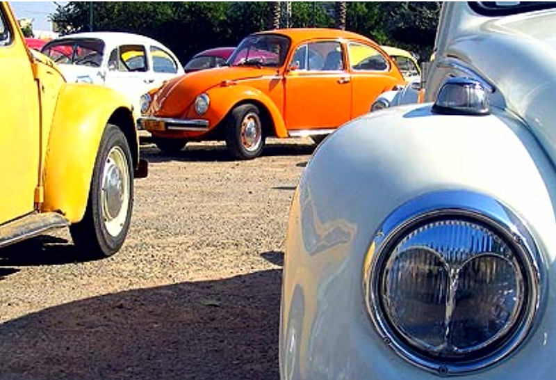

  16. שלום, קוראים לי שי ואני סטודנט בן 24 מחיפה ובבעלותי חיפושית 6 שנים (הכתומה בתמונה). לפני כמה חודשים קניתי מיני שנת 79 לפני שיפוץ במצב די קשה. אני מתכוון לשפץ אותה לבד במשך תקופה ארוכה (אני סטודנט אז אין לי כל כך הרבה זמן פנוי). ביינתים היא מפורקת כמעט לגמרי וכרגע אני לומד לרתך (CO) עד שיהיה מספיק טוב כדי לעבור למיני. יש לי כמה שאלות: 1) מאיפה אתם מזמינים פאנלים לאוטו? ניסיתי לבצע הזמנה באתר minisport והמשלוח נורא יקר, אין אתר שעושה משלוחים ימיים? או חברה שניתן לשלוח אליה את החבילה והיא מארגנת שילוח ימי (באנגליה כמובן)? 2) במידה ואני לא יסתדר אם משלוח הפאנלים, האם מישהו החליף את הריצפה באוטו בפח רגיל? כמה חשובים הקימורים בריצפה לחוזק של האוטו? 3) ראיתי רכבים משופצים שהורידו להם את הפסים שמחברים את הפאנלים של הגוף, ז"א את שתי הפסים מצידי החלון האחורי, ושתי הפסים מצידי החלון הקידמי. האם הם חשובים לחוזק מבנה האוטו? 4) היכן ניתן למצוא פחים דקים לפחחות באיזור חיפה (פחות ממילימטר)? אני לא מצאתי חוץ מפחים מגולוונים אשר בעיתיים לריתוך. 5) האם מישהו יודע היכן ניתן לעשות ניקוי חול לרכב באיזור חיפה? 6) האם יש חנויות בארץ שמחזיקות חלקי חילוף? עדיף באיזור חיפה. 7) איזה מידות צמיגים ניתן לאשר למיני? תודה רבה, שי
