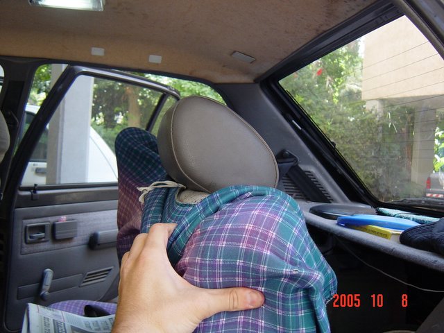

שלום לכולם, (אני פותח הת'רד, מרכיב המשענות) לא ידעתי שייפתח כזה דיון בנוזא הבטיחותי... המחשבה שלי בעת ההרכבה היתה למען נוחות הנוסעים, ואת זה השגתי. באמת הנוסעים יכולים להשעין את הראש על המשענות בכיף - וכל מי שנסע במושב אחורי ללא משענת יודע איזה סיוט זה בנסיעות ארוכות בעיקר. בנוגע לבטיחות, לדעתי בזמן תאונה קשה הראש של הנוסעים מאחורה יפגע במשענות ראש לפני שאלו יספיקו לעוף למעלה/קדימה/הצידה. משענת הראש תיתלש מהמקום ותיקרע את האומגות ואת המשטח שעליו הרמקולים האחוריים לפני שהמוטות יפרצו את האלומיניום אל תוך הגב של הנוסעים. אם משענות הראש לא יהיו, אז יש סכנה לנוסעים מאחור כיוון שממילא אין שום דבר שיתמוך בראש שלהם שנזרק לאחור. בתאונות קטנות, לא יקרה כלום למעשנות ראש, ואילו הנוסעים מאחור יקבלו את התמיכה הקטנה שיכולה למנוע מכות קטנות באזור החוליות. אני משאיר את המשענות, כיוון שהסיכוי שדווקא הן יגרמו לנזק למישהו בעת תאונה שווה לשסיכוי ש אריזה של דיסק, כדורסל, או בקבוק קטן של מים (מלא) יגרמו בעת תאונה קשה. לעומת זאת בכל הנסיעות הרגילות, ובזמן תאונות קטנות, ברור שיש להן תועלת מבחינת נוחות, וקצת מבחינת בטיחות. -

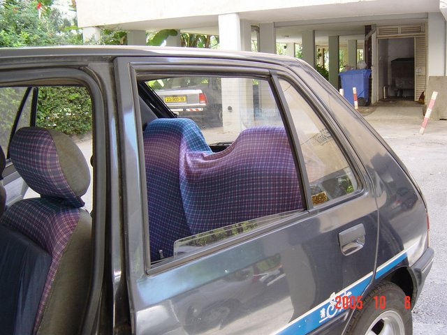

בתמונה "חיבור המשענת" ניתן לראות כיצד העסק מחובר. בפג'ו 205, לפחות בדגם שלי - GR style שנת 93, כל המושב האחורי נתמך ע"י משטח אלומיניום. במשטח הזה קדחתי חורים והרכבתי "אומגות" שיתמכו במוטות של משענות הראש. את החורים סימנתי קודם באמצעות עיפרון, לאחר מכן קדחתי. את האומגות הרכבתי לאחר שהורדתי את הריפוד של המושבים, וגם את הריפוד המקורי (אפשרי באמצעות ריצ'רצ'ים ביצידי המושבים). כך הגישה היתה נוחה להבריג את האומגות לאומים בצד הפנימי של המושב. זהו. את המשענות אני יכול להוריד ולהרכיב מתי שאני רוצה, בעיקר כשצריך להוביל משהו ויש להשכיב את המושבים האחוריים. -
שלום לכולם! בתור נוסע ברכבים כמו פג'ו 205, פיאט, רנו 5 ועוד רכבים ישנים בהם אין משענות ראש לנוסעים מאחורה, סבלתי נורא. לכן, בתור בעל רכב פג'ו 205, החלטתי להרכיב משענות ראש מאחור. הלכתי לכיוון של "עשה זאת בעצמך", ובתור התחלה קניתי 2 משענות ראש מרפד ביפו, תמורת 100 ש"ח. לפניכם התוצאה הסופית - לאחר ההתקנה. אני חסכתי בקנייה של ריפוד למשענות הראש האלו, ופשוט מתחתי את הריפוד של המושבים האחוריים עם משענות הראש החדשות. בתמונה הבאה רואים איך זה נראה מאחור, ואיך נראית משענת הראש ללא כיסוי הריפוד.
